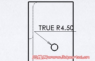

未命名.jpg 9 J+ W4 K: @! n3 X# L6 n8 i
SW2010SP5.0中工程图标注一个孔,本来应该出现的是Φ9或都R4.5,但出现的却是True  R4.50。( ?* ^: @8 f& W& _# [' h; h$ D
在很久前出现,忘了怎么搞好的,MS是重启了电脑又或者是重装了软件,不记得了。7 g; R' Q- }' d  V% T% t
望有高手给指点一下,谢谢。。。

只孔肯定不圆,剖偏了

标注显示直径看看。

你那个圆应该不圆,或者标注到侧面了。在标注样式里,有个覆盖其值。手动改过来

此视图不是正投影,所在反应出来不是真正的圆,但标出来的尺寸却是真实的,不是投影尺寸,所以前面带上TURE,如果正视这个圆,标出来的就是直径符号了。

TRUE是真实尺寸的意思,一般国标标注“真实尺寸”肯定不是正投影,你的也是一样

孔是圆的,但与投影面有个小角度,就会这么标注,相当于GB在尺寸数字下划一短粗实线,表示实际尺寸。

y试了一下,果真如大家说言,不过最好还是给个向视图吧,不易误会。
