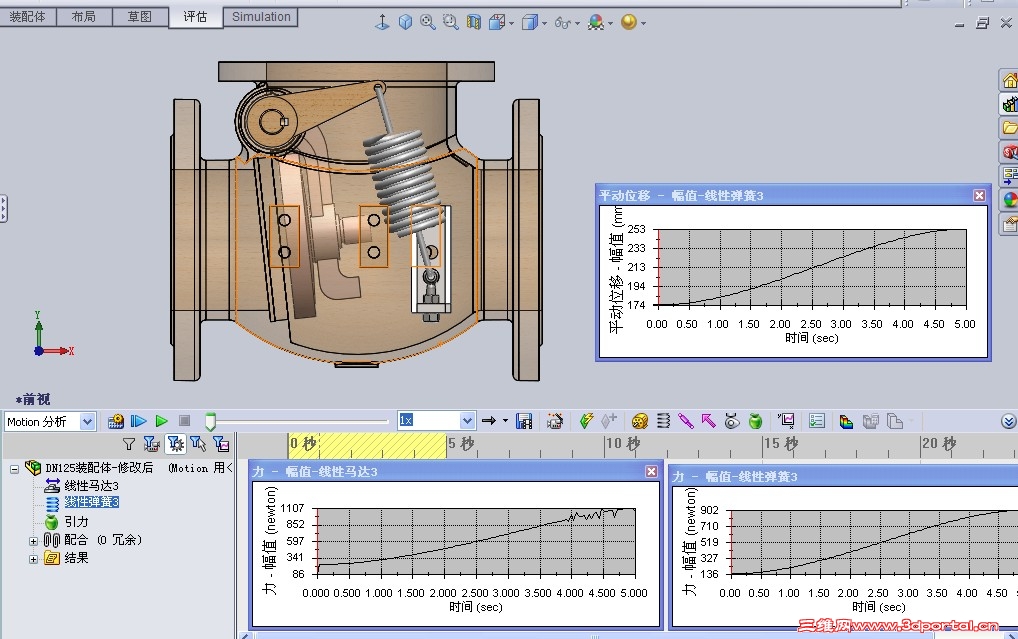

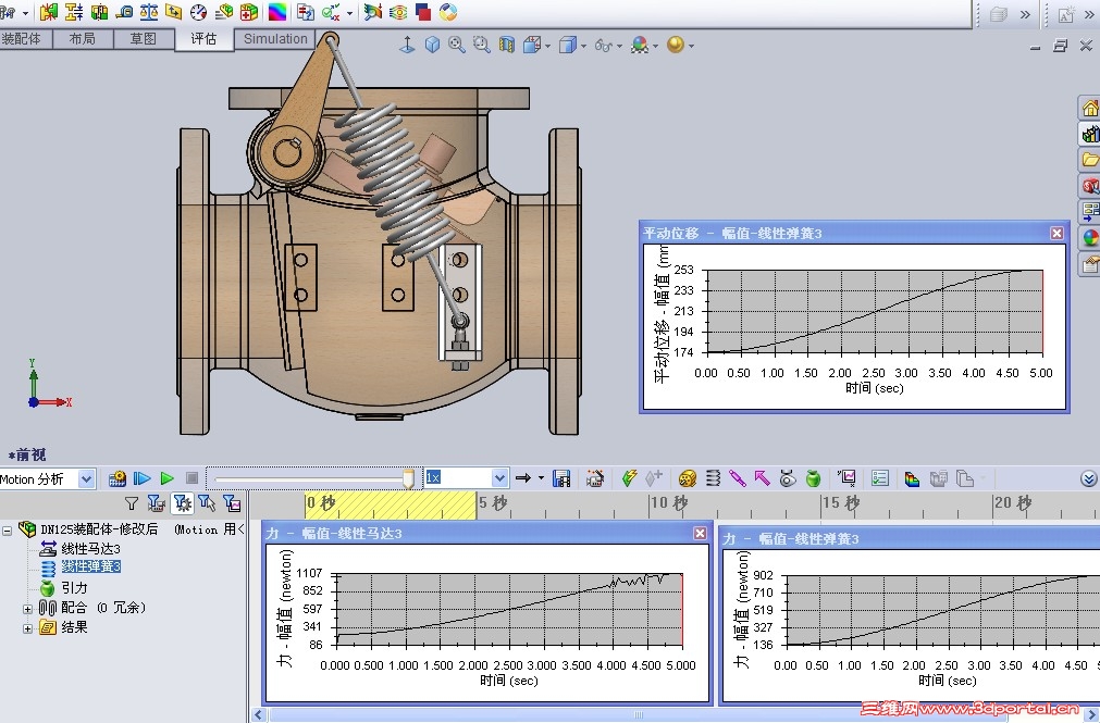

  X& D9 C' L/ D" L3 w) f7 b- P: _大家看看下面这个觉得怎么样,可以提提建议。

弹簧的 挠性化 怎么处理的?  期待中..........

5 `3 A7 w; s2 \. M模型做的很好,外设似辅助关,是吗?3 [; W+ ~( ~, v
流体从左到右,不同的开度,压差不同,流体作用在阀瓣上的作用力是不一样的,这个又是如何控制的,如果这个没有个依据,你如何知道弹簧的设计?请教

0 g4 M1 y$ @  C1 p: E我想你是这方面的专家,这个还用问我吗????
