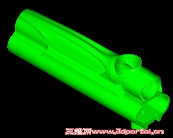

这是一款老外的彩弹枪,成品1W。 RMB一支7 W+ a  |8 v; L9 a; n- l; l
枪身全铝块加工,外形上4轴% E/ `$ Q; s' z! \. H
枪管4轴刻花

枪身是有难道,管简单了点,没有具体的图纸更有难道

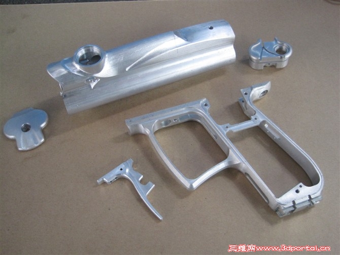

跳槽时忘记拿CAD图档了,记得除外形以外的所有尺寸的公差都是5条。3的深孔大2条,很难做。当时做的时候打3的孔的钻头是英国佬带来的。枪身上面用螺纹铣刀洗M22-1的牙。3 c( g0 g2 h. |$ Q
本来我还有枪把,扳机,前把手,整套铝件的,到现在就只剩这些了,无意中又被我翻起来就发上来给大家练练手,其实这里面枪把最难搞,就是没有图档了。靠这个产品从5台机做到现在的20多台
 楼主| 发表于 2011-9-15 22:52:36 | 显示全部楼层 来自: 中国江苏无锡
还有一张留念的照片
发表于 2011-9-15 22:59:05 | 显示全部楼层 来自: 中国江苏苏州
哈哈哈,这个零件以前我们厂做过,在无锡张泾,小斑鸠,眼睛,和枪体
