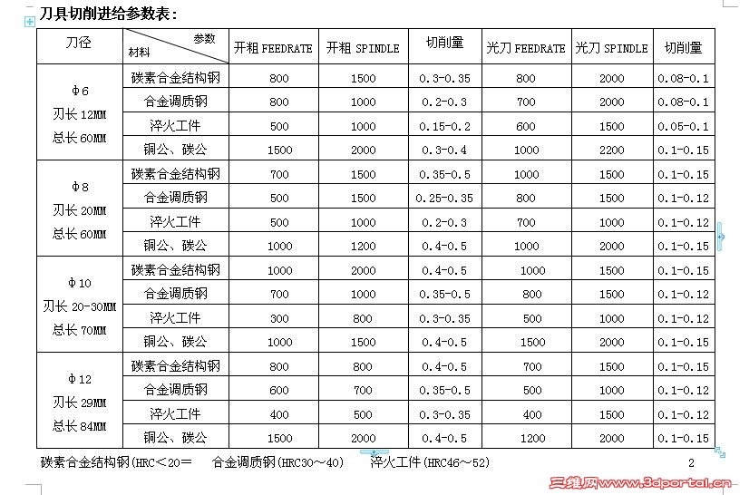

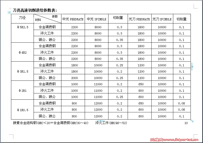

刀具的切削参数除了刀具本身的参数外,跟很多因素有关 比如:机床  加工材料 加工方法 刀具悬深  等等
8 L2 `5 C6 b; ]! n1 f4 `1 A6 R/ C" p2 w; q* c# u2 f3 c* \: b, O
我分享一个共参考学习!!# \, P* i& s) Q% Z7 s! x! V( g3 ]
+ C& i, ]: ]6 X
6 j% S* }" C7 ~' I/ M  M 刀具切削的参数.zip (27.89 KB, 下载次数: 1548)

老大有个问题问你一下你给的进给速度还是主轴转速
发表于 2011-11-24 00:02:17 | 显示全部楼层 来自: 中国福建三明
刚才没认真看不好意思了  真的是一份非常好的东西啊

4 q  Q" h5 L3 c. b; Y$ \* X密的那份表 切削量代表的 似乎並不是刀間距4 F! v8 N; {4 ~
比較像進刀量 新手可能會誤解
8 C/ F; c4 R0 ^/ C* }: {2 D
8 e  t5 h! M2 G6 K; r轉速 要示機台跟刀具材質而定 不同機台都會有不同的最佳值3 O) Y1 b, \8 Y) a5 i' ]
進給要依幾刃算每刃進刀量跟總留痕高2 Z+ O8 O% W$ ?; [7 u: z
刀間距 平刀要算 角度TAN 也就是看工件
% u  {6 i- r% a2 W6 R' _' u7 a球刀要算留痕高度

主要还是看各厂用的刀具怎么样吧,经验比较重要。还有就是操作机台的人也要懂得调整

是的,不错,接近我公司的实际加工,请各位还得参照刀具材料
