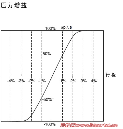

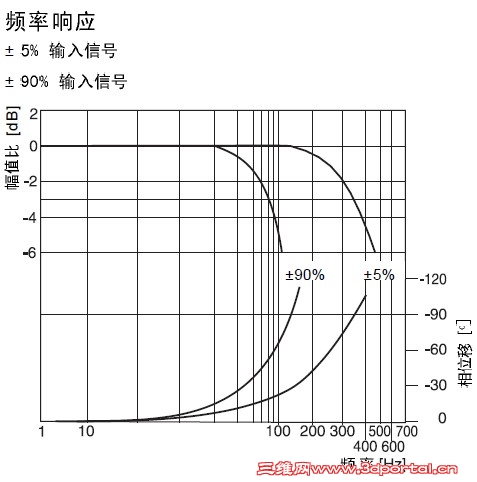

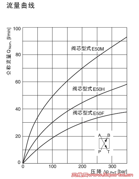

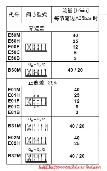

5 d+ Y0 t+ P3 [# W8 l这是从派克D-FP型比例阀样本截下来的图,谁能帮我解释一下各个图的含义?
/ c& A  @0 v  A        3 q% ~3 I! s$ y$ g1 @
6 W# D8 k0 \3 `+ N上面这两张图一个是流量曲线,一个是各种阀芯的流量,有点不明白的就是第二个表中标明了,例如E50M阀芯,在每节流边A35bar时,流量是40L/min,但是从第一张流量曲线图看在△35bar时,流量大概只有不到30L/min。还有第二张图表里的“每节流边A35bar”应该怎么理解啊?
4 M2 M2 u4 T9 v
0 Z1 [  p' M8 M% x* ?% D8 J3 }% q' D7 p, s: \& Z; X8 h

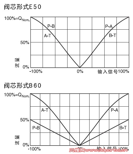

2.jpg 5 d" _$ s! D7 E
这张图好理解点,就是在不同输入信号强度下的流量值。* A; s0 r) y. K+ d. |$ U
% a8 J# }& G4 _# j$ U1 Z& G( D0 _& u0 y$ s: d" m" |
5 V7 ]' z8 n, n, C这个图不理解。
, e8 y5 |: Z0 n2 y' O/ ^$ s# h8 X( `
  \3 f0 w( z/ V 4.jpg - C' t- E* E% b5 W! K, o# A
这个图很迷茫。
  L& @( q* w' M  i; j7 q, a. R9 I3 T( y6 m; N
哪位帮忙解释一下???

+ z* \% ]) l  [- {3 r2 X: n+ x一,没有矛盾,因为比例阀或者伺服阀的压差的2口之和,你举例的阀芯是1:1的,所以在上图可以看出70bar压差的时候,40L/MIN.
- _0 [+ M$ B1 G% Q# ?. [二,压力增益,这是在工作口关闭时候,在零位时候的输出压力/输入信号的比值.为了得到一定的校正压力需要的开口度.在做闭环控制的时候,开口又受到闭环控制.所以压力增益会影响闭环精度/ n, T: p" o* F/ M+ `
三,频率响应曲线,BODE图.) v, {' G$ d8 Z) `6 o' W$ F% a1 f4 [
上面是幅值响应,下面是相位滞后.但是这个值受到输入信号幅值,供油压力和粘度等影响,所以这里有5%和90%两种情况,其他可以一般是插值计算.

每节流边压降指p到b,或a到t压降,注意流量压降曲线中横坐标为p到t的压降,包括两个节流边压降,共为70bar。

二楼老兄,对这个比例控制不是很理解,就是这个频率响应曲线在应用中和阀的选型中主要是反映了阀的什么方面的性能?在选型时什么情况下应该注意这个曲线?能否详细解释一下?
发表于 2011-9-16 10:41:46 | 显示全部楼层 来自: 美国
本帖最后由 jf_241 于 2011-9-16 10:58 编辑 3 I: [- R% @; o7 Q5 T
; |; G1 M! W- W动态特性的影响,你的系统肯定有个频率的,如果你的要求比较高的话就要考虑了.比如高速往复.闭环控制的时候.
& i' \- t- F& l/ E论坛里我只能给你经验,但是不适合所有情况,还是应该自己分析计算下,一般起码得5到10倍你的系统频率.从这个阀来看在-3dB(95%信号输入)的时候是80HZ.然后对比你系统的前期计算,看看能不能满足.同时兼顾一定的相位裕量.就现在的阀来看属于比较普通的了.
 楼主| 发表于 2011-9-16 10:46:42 | 显示全部楼层 来自: 中国湖北武汉
幅比值和相位移是什么意思啊?
发表于 2011-9-16 11:01:40 | 显示全部楼层 来自: 美国
正旋波信号输入,然后输出的信号幅值会衰减(一般工程认为输入/输出=0.707的时候为准),这时候在BODE图上就等于-3dB的时候.相位移反映的是滞后的情况.

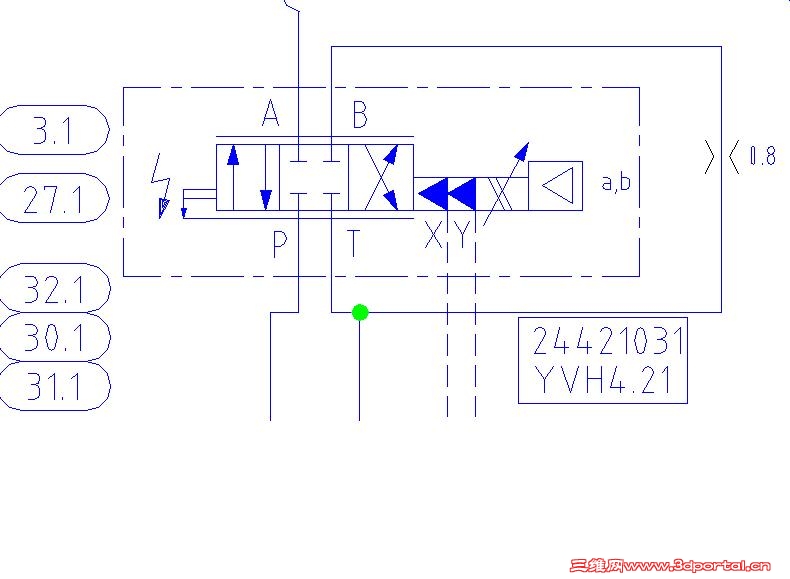

. q" r8 ^( r" |1 V4 T( V向您请教一下.
& `/ C: P% F3 \0 D0 a8 s博世资料中有一句话:“该伺服比例阀在中间位置沿P→B方向偏离1~5%”.( k$ g! I0 N* d1 [
这句话的含义,以及在实际应用中对此要注意些什么?
& D4 Q/ L9 c; ]' V+ g) e4 ^谢谢!!
发表于 2011-9-17 23:59:34 | 显示全部楼层 来自: 中国上海
零位(零偏)向B口偏离1~5%。如果是零遮盖,不给输入型号p就和b相通了。
' ~! P- Y" v  l( ^& E" J( }给个1~5%的输入信号,阀芯回到零位。

本帖最后由 bohaiyan 于 2011-9-18 12:53 编辑 " m, R* g7 T0 _: g2 T
1 C& C' s- W! G4 u' S! x5 R那,如何理解贴图中的B口通过一个液阻(0.8毫米)与T口相连?
- ?/ K* e) A, Y7 Z谢谢!!
发表于 2011-9-18 21:05:34 | 显示全部楼层 来自: 中国上海
对于这个(B口和T口通过0.8慢慢节流孔相连)倒也不是很清楚,望高手能说明。
* a! T5 R9 c; d8 D楼主能把阀详细的说明传上来吗
发表于 2011-9-19 10:06:38 | 显示全部楼层 来自: 美国
你这个原理图是不是钢铁行业的?只用A口工作.
/ O$ W3 O0 p$ o+ Q; Y' _! \2 y( \这样的话,一:可以削减阀芯动作的时候对阀口的作用力,防止阀口损伤5 H. \! K- r; W8 q# R8 z
        二;你的A口是压力控制?有种说法是流动的液体压力可控性更好
) r( [. C& S# B2比较好理解,1因为我不是元件设计人员.所以理解得不直观.不过目前我知道的不出这2种可能,你可以问问这个系统的原设计者.在系统设计中很多只有参与人员才能完全表达出来,当然有时候会多出些本意之外的好处.如果你有答案了,要上来说说哦
发表于 2011-9-19 10:28:16 | 显示全部楼层 来自: 中国辽宁本溪
1 `% I1 p# q- ?' G. @9 n
& F$ ]+ a* i/ A是轧钢AGC系统上的.' w! ]5 B. k5 y
我将原图上传(SMS设计的).只删除了标题栏.
/ D/ t; M/ E$ N2 i0 _各位帮忙分析一下.

 楼主| 发表于 2011-9-20 13:16:48 | 显示全部楼层 来自: 中国湖北武汉
看了原理图我想jf_241老兄说的两种作用都有吧?对比例阀不是很熟悉,请指教

发表于 2011-9-25 22:14:16 | 显示全部楼层 来自: 中国河北唐山
不同规格阀芯规格,在不同压降下的流量曲线。
