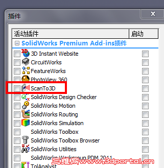

solidworks  有个插件 叫 scan to  3D  试试能解决不。
 楼主| 发表于 2011-9-22 15:14:01 | 显示全部楼层 来自: 中国安徽合肥
scan to  3D这个插件是已经有的还是要自己重新装啊,能否指点一下如何使用啊?感谢之至!

1 _( E- u" R/ l* ?2 L9 U3 W这是SW的一个做逆向插件,在插件里调用,要是没找到,那说明你安装的版本不支持,请修改安装,装最全功能的Premiue版本。
 楼主| 发表于 2011-9-27 12:47:22 | 显示全部楼层 来自: 中国安徽合肥
谢谢!我已找到插件,但是貌似画出的曲面很粗糙啊,有没有改进的办法呀?除了把点画密意外。

可以通过这工具优化点云质量,做出曲面,后期还要自己手动修补曲面,直到做出完整的实体,

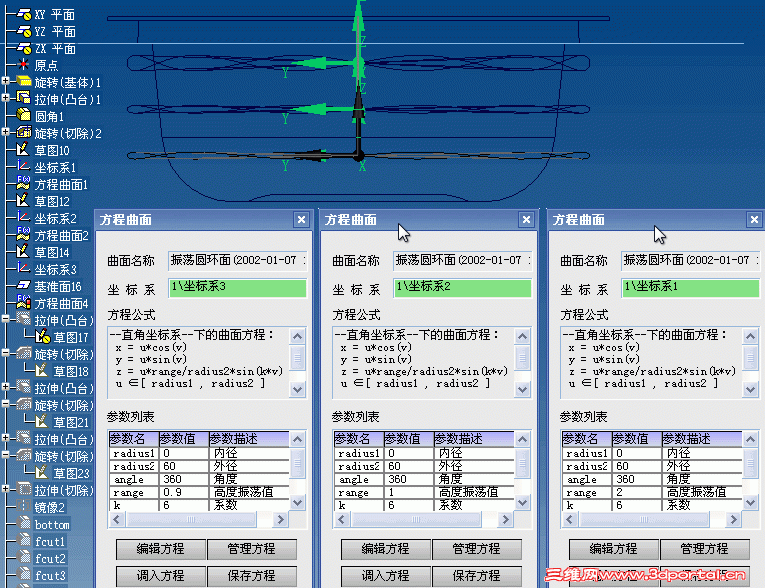

我觉得楼主应该是这个意思...方程曲面..方程是有精确的函数构成的., O) R: b, v: ]' O: m1 e  F
7 R# o% f  T' L
我这里正好有个例子,可惜不是solidworks的.如图,做了三个曲面::
& t1 [; G9 o. e* u' b三个曲面均是由方程的参数控制的...具体看下面::& z, F- b& ~  f/ }7 o" F/ q
! O' y$ E7 x7 T1 s$ e# F- l$ \8 i6 g& ?/ h, i
我想起来了0 ?. h- n$ p( J% a/ `
曲线吗,可以由点拟合而成的...9 J; Q  z- c5 d4 Y% G
曲面同样也可以...4 f" E% s9 I7 s
由坐标点,拟合而成..这功能貌似很多软件里面都有的..0 w2 U! C0 V: _) V. X* \
尤其是像Autocad,3DSTUDIOMAX. 不知道solidworks支持不 ??6 T1 I# A- [; K! q+ y1 x
但是我想这也不是问题.你可以先用这些个软件生成一个曲面或实体,然后导出相应solidworks能读取的格式., ~1 M: o; u) Q" ^, ^* [9 x& j! E8 B
然后再导入solidworks.这样不就可以使用了吗...
5 n% j0 U" N7 o  e& R+ j只不过麻烦点...  i. Q2 S( |7 O- [. S& y
但是现在的很多产品,通用都是混合设计的...
