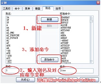

在中望CAD中,快捷键的定义大家应该都比较清楚了:通过“工具——自定义——别名”开启定制对话框,在此界面中可以进行所需命令对应快捷键的定制;或者通过下方的“导入”功能来导入之前的PGP文件均可。

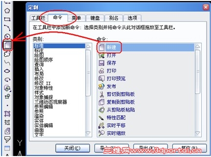

首先,通过“工具——自定义——别名”进入定制界面,切换到“命令”选项卡;从左侧命令图标区域中任选一个图标拖到绘图工具条中作为“毛坯”(此处以“新建图标”为例):

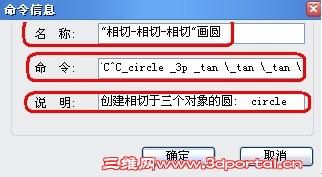

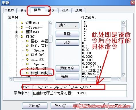

点击修改后,会弹出“命令信息”对话框,对每项信息进行修改(注:“名称”指鼠标悬停在图标上显示的文字;“说明”指鼠标悬停在图标上时在状态栏上显示的详细说明文字;“命令”指后台运行的命令,是定制过程的重要部分,是该定制图标的本质所在)。对于“名称”、“说明”都比较好办,那么重要的“命令”处如何修改呢?要知道执行此命令时后台到底是运行的什么命令,可以通过“定制”对话框的“菜单”选项卡,找到“绘图”菜单下的“相切-相切-相切”画圆:

将此命令字符串拷贝,粘贴到“命令信息”中的“命令”中,最终修改“命令信息”如下:
