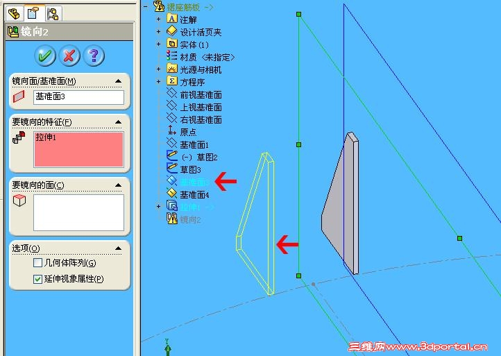

[讨论] 按基准面进行镜像?
发表于 2011-9-16 12:37:42 | 显示全部楼层 |阅读模式 来自: 中国甘肃兰州

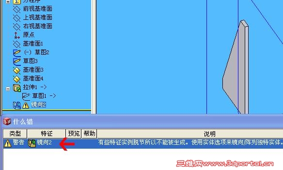

发表于 2011-9-16 13:06:24 | 显示全部楼层 来自: 中国广东广州
1# ning84 你选择阵列实体看看?
发表于 2011-9-16 13:10:26 | 显示全部楼层 来自: 中国上海
由于镜象后原特征和镜象特征不相连,其结果就是多实体,所以出错,此时应该使用实体的镜象,并且选择不合并特征,而不能选用特征的镜象。

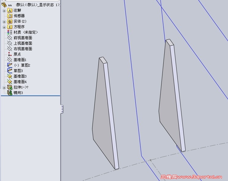

发表于 2011-9-16 13:21:37 | 显示全部楼层 来自: 中国辽宁丹东
使用实体的镜象,并且选择不合并特征是对的。

发表于 2011-9-16 14:27:59 | 显示全部楼层 来自: 中国浙江杭州
发表于 2011-9-16 14:33:15 | 显示全部楼层 来自: 中国江苏苏州
你选择实体,然后在高级选项里把合并实体钩选取消就可以了

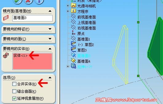

 楼主| 发表于 2011-9-25 15:00:00 | 显示全部楼层 来自: 中国甘肃兰州
你选择实体,然后在高级选项里把合并实体钩选取消就可以了2 {; ]1 B3 r; q
dongjinnian 发表于 2011-9-16 14:33 http://www.3dportal.cn/discuz/images/common/back.gif
6 J9 @) t- O, P8 E& u7 W
1 Z$ w; z  _0 ^% x谢谢,目标实现
3 v8 G% r7 V/ @# S; i5 `1 l6 I! ~+ S5 m* u+ T# _" Q3 A1 p  ^

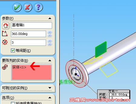

( z: d, W! f8 `- ?' k5 s/ ?6 q同理,圆周阵列的方法如图。: Z/ o# |# I  z7 G/ E, J, n
0.JPG 5 X8 z* v+ a( L+ ^4 e" b" e. `
ee.rar (54.35 KB, 下载次数: 2)
