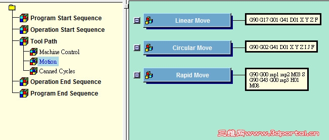

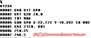

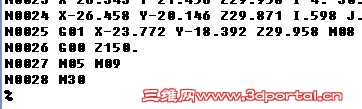

如题所说  我今天在修改FANUC的后处理文件时 这个G41没有弄出来 谁知道就帮帮忙!截个图看看然后还有就是这个M08在程序后面还有出现怎么修改?我是菜鸟 帮帮忙

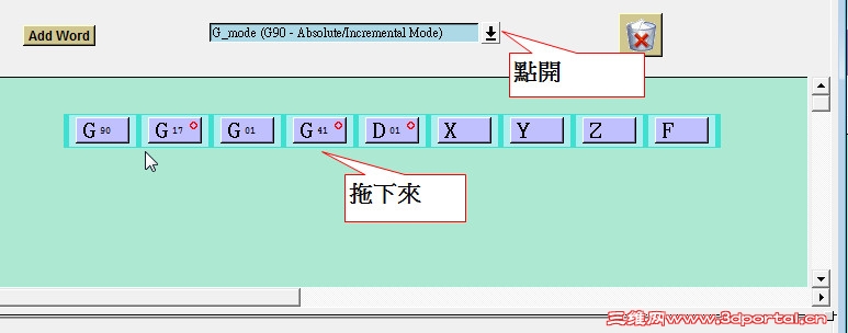

快照 1.jpg - A- V; ]( M; B5 [

樓上用何控制器 ?* y  N6 r6 Z/ U; u+ k
直持圓弧上補正 ?

谢谢  已经解决了  还有一个小问题  就是我做出来的圆弧怎么全是点?不在是IJK那种,请问在哪里修改 我上次修改之后忘记了
