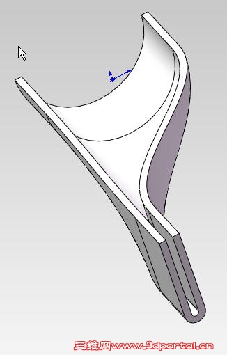

不知道这个怎么实现,求解!
发表于 2011-9-16 15:46:42 | 显示全部楼层 来自: 中国山东潍坊
不知你想用什么命令实现?说清楚点,钣金?还是普通命令?
发表于 2011-9-16 16:00:54 | 显示全部楼层 来自: 中国河北廊坊
放样应该最简单
发表于 2011-9-16 16:52:56 | 显示全部楼层 来自: 中国四川攀枝花
说说步骤撒!学习一下!
发表于 2011-9-16 17:29:34 | 显示全部楼层 来自: 中国山东潍坊
对,直接放样拉伸就可以做出来

 楼主| 发表于 2011-9-17 07:57:11 | 显示全部楼层 来自: 中国浙江杭州
能做出来的兄弟,发个源文件看看,谢谢

发表于 2011-9-17 09:38:04 | 显示全部楼层 来自: 中国江苏徐州
能做出来,不过有点复杂,要时间的
  z, D3 j" |0 o3 _) L用扫描命令
发表于 2011-9-17 12:28:59 | 显示全部楼层 来自: 中国江苏宿迁
放样拉伸简单、、、、
发表于 2011-9-17 12:34:46 | 显示全部楼层 来自: 中国广东深圳
是放样的) D8 q7 G% p9 F& m% R
不过路径要画好~~

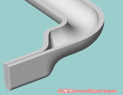

发表于 2011-9-17 15:55:07 | 显示全部楼层 来自: 中国河北廊坊
Snap1.jpg 砸扁.rar (211.33 KB, 下载次数: 45)
