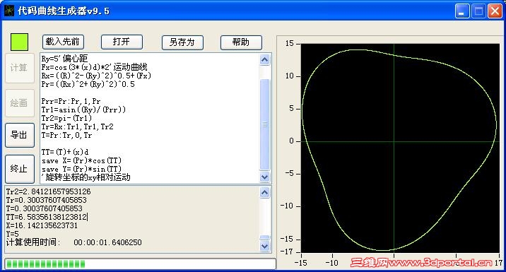

这个软件比CAD公式曲线要强很多,支持CAD和中望,不过装了CAD的就在CAD里画了。
4 C! B2 `  N8 r3 [0 X中望只支持2008,2009其它的版本没试过。9 B7 e( }, p, _/ o) K4 x
.net frameworks2.0下开发的,可能需先安装该主题。, h# L5 f# {, K/ X# O. x' `
% G9 J$ K" X( e& a6 _, B: P请有点编程基础后才提疑问,不然很累。7 U# V: ^, u; _7 i  s, j& u  f
变量数目无限制。
6 X' E. U% f; |$ R, s0 T+ q; u请不要想用循环语句等
% K3 y5 s7 [$ ~+ S; U( A请不要引用之前未出现的变量

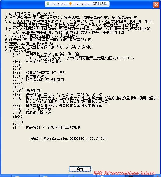

; H1 h! P, B  E---------------!!!!!! -升级功能- !!!!!! ---------------
  i1 a& k: ~) F. x) C3 d1.预览窗口图形更真实,可充满显示也可真实比例显示1 `# e' T8 u/ X4 L2 ^, D
2.窗口图形可缩放,双击中键即还原,如同CAD操作2 q, ?* y0 @" R; H8 T) |) U4 e
3.随鼠标位置显示曲线上点的两坐标值;右键菜单可开关此功能
) N' l- e  `( C/ a4.色彩即时预览
0 D, s* w) t6 ?& H' ]6 i9 Q9 M5.        不管安中望2008\2009\2011的盆友们都可以用上了
: K, {/ J' F& h! s) L$ ~$ K---------------!!!!!! -升级功能- !!!!!! ---------------
