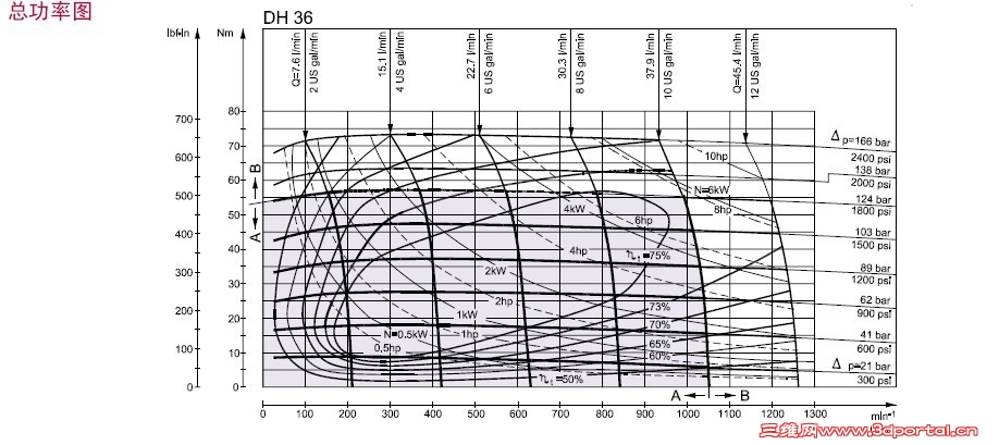

3 t* O" J# k3 @2 L5 U例:Q=30.3L/min的这条线,在扭矩0-30Nm时,效率随着压差(扭矩)的的增加而增加,导致效率增加的主要原因是?

效率包括容积效率和机械效率,低扭矩时容积效率高,机械效率低,随着扭矩增加,容积效率变低,机械效率增高,机械效率上升快于容积效率下降,所以总效率增加。

机械效率的增加主要由那些因素决定?

* I0 h5 }* l; i: z在0—30N.m时,压差增加,理论输出扭矩线性增加,而摩擦损耗增加相对平缓,此外容积泄露不是线性的,在此阶段增加得较平缓,因此,在这一阶段体现为总效率增加。当压差增大到124BAR以后,机械损耗仍然平缓增加,然而容积泄露急剧增加,导致总效率逐渐降低。

压力升高,扭矩增加,排量一定扭矩与压力成线性正比,但摩擦副造成的损失却不是如此,摩擦损失的扭矩所占总输出扭矩的比例在下降.机械效率=实际输出扭矩与理论扭矩的比值.
