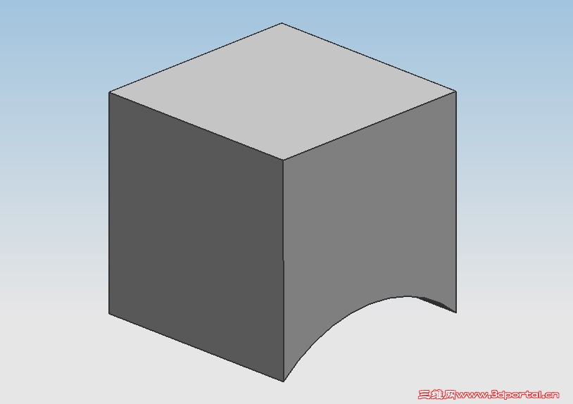

发表于 2011-9-16 20:47:16 | 显示全部楼层 |阅读模式 来自: 中国广东佛山
汽车车门上一个标示,和车门粘贴的面为一曲面,要给标示做个拔模角,用拔模命令无法选择固定面。请问改如何处理此类问题。附件是一个参考图,弧形面为地面,此面不能变化,其他四周的面进行拔模。如何操作。

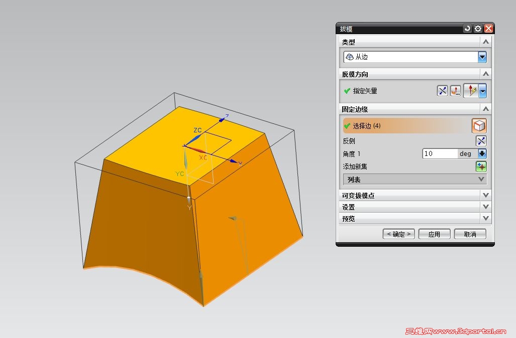

可以选择拔模命令中的“从边”,这样可以达到你的要求。

 楼主| 发表于 2011-9-16 21:18:17 | 显示全部楼层 来自: 中国广东佛山
2# WHC44 非常感谢
