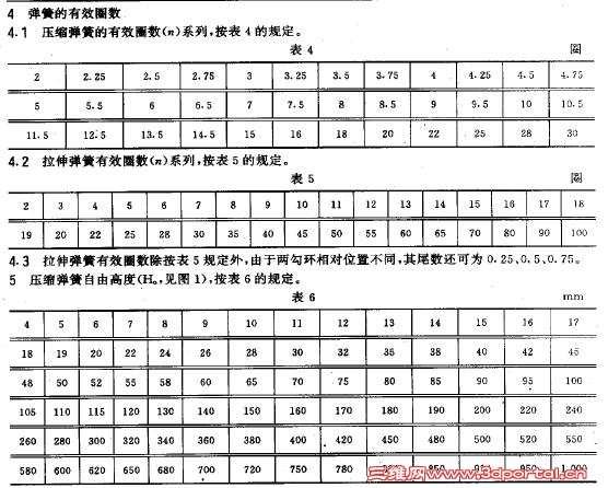

各位:1 C4 z* F( x6 h# d# Q- f" H
     谁身边有比较系统的 弹簧知识 我主要对弹簧的画法 有效圈数的确定 技术要求等基础知识模棱两可 希望能得到系统的学习 谢谢大家了

化工版《机械设计手册》 (第五版) 第3卷(书签)第十一篇弹簧资料很全。按公式可以计算有效圈数、画法、技术要求等等,满足你的全部要求。论坛有单行本可以下载。

1、弹簧的有效圈数是指参与变形的圈数,减少有效圈数,将提高弹簧刚度,同时减少弹簧的有效变形量,使得弹簧显得比较硬,容易脆断' a; x2 G7 P$ R9 L: @0 j: |( d2 |
2、弹簧的支承圈数是有一个可取范围的(1.5-2.5圈)重要的弹簧选2.5,支撑圈的主要目的主要是在径向平衡弹簧的负载,使得弹簧施加给弹簧托盘(或弹簧支撑体)的载荷比较均匀,再就是给弹簧自身起到缓冲的作用,圈数越多,缓冲性能越好。3 q" E0 M9 `9 R) z1 X
3. 弹簧有效圈数的计算:总圈数 — 支撑圈,具体根据结构进行计算。对于拉伸弹簧,有效圈数n=总圈数n1,当n>20时圆整为整数圈,当n<20时圆整为半圈;对于压缩弹簧,有效圈数n为总圈数n1减去支撑圈数n2。

查标准GB/T 23934 GB/T23935

推荐张英会、刘辉航等主编的《弹簧手册》,由机械工业出版社出版

GB/T-1358里详细的规定了拉,压簧的详细参数
