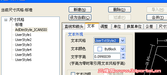

发表于 2011-9-17 09:03:22 | 显示全部楼层 |阅读模式 来自: 中国福建三明
打开一CAXA图纸发现标注的文字都没了,只有标注线与箭头,选择编辑后点击图纸,这个标注的内容就出现了。
# f$ v3 s( H4 `* O4 ?5 @4 _原先标注文字还有,更改下标注箭头形式文字就没了0 S  Q  T7 l- N6 D' `8 D+ E
这是哪出问题,求高手
1.rar
8.71 KB, 下载次数: 17

发表于 2011-9-28 09:25:34 | 显示全部楼层 来自: 中国河南郑州
您用的什么版本?我用的最新的2011r3没有发现问题,如有问题可以到top.caxa.com上去反馈
' x+ w# p9 C* mcaxtest 发表于 2011-9-19 11:26 http://www.3dportal.cn/discuz/images/common/back.gif
5 D5 z" Q# }6 N$ z1 G这个图应该是ACAD转过来的图,其引用的文本风格可能有问题。
 楼主| 发表于 2011-9-29 22:59:33 | 显示全部楼层 来自: 中国福建三明
* u3 h3 D) T* S; J+ W8 \9 ]这个是用CAXA画的,应是XP版本画的

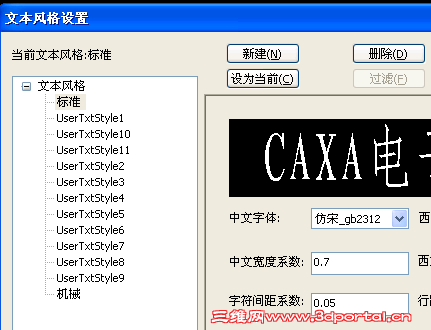

发表于 2011-9-30 09:05:06 | 显示全部楼层 来自: 中国河南郑州
2011打开时显示的版本是2007画的,但从风格来看,应该是ACAD转过来的,这么简单的一个图用那么多风格很不合理,CAXA不应该有那么多风格。

发表于 2011-10-2 16:51:29 | 显示全部楼层 来自: 中国河南郑州
本帖最后由 fanfu 于 2011-10-2 16:56 编辑 - E' o# j: `% X) ~
0 x( X7 r( n) r& i/ w2 T1 N6 w0 b
选中这些看不见文字的尺寸标注,将文本风格全部转成CAXA的标准风格或机械风格,然后清除无用的风格试一试。

处理后还是一样啊,没有其它的变化,字还是出不来
3 {# A5 ^7 \$ }5 Q顺便讲下,它的标注风格与文字风格不应是ACAD转来的,我碰到很多XP的图纸转成ACAD,其文字风格正是你截图中的那些.
