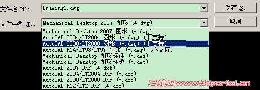

RT,具体见图3 m: q; T# _. T

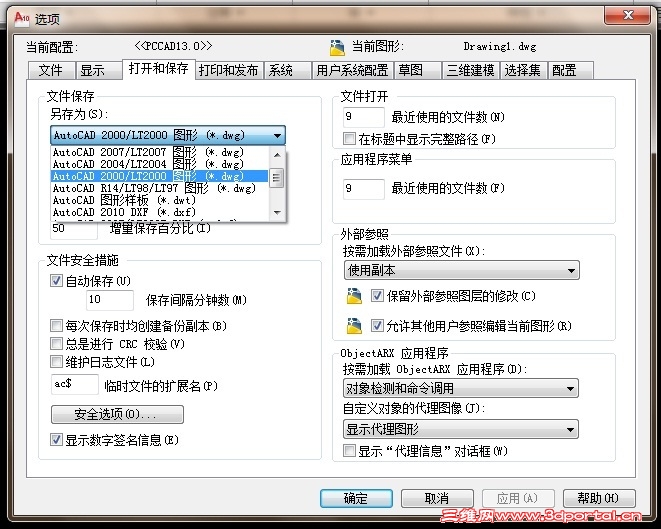

你是不是软件没有安装完全或软件本身就有问题。
/ u9 {2 C* f6 ]还有一种方法你试一下看看行不行:就是保存时就保存为低版本格式,不需要另存才保存为低版本,具体设置看图片。如果可以那你先这样用用,等有时间了再把软件好好修复一下。; D3 h4 X+ p, E, Q

发表于 2011-9-18 06:48:13 | 显示全部楼层 来自: 中国北京
两种解决办法:- l! b( |# ]4 G0 j% U
1、另存为低版本的 dxf 格式
5 \% p" k1 S. q; C0 G2、不要用MDT打开图纸另存,要用cad打开,然后另存为低版本的
