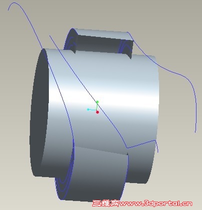

我想要用方程式输入来创建一个圆柱分度凸轮的廓面曲线,基本参数和方程式在附件的WORD文档中给出了,但是方程式怎么修改都不对,看别人做的很简单,拿过来后就做不出来,请高手指点我的方程式哪个地方错了。或者哪位高手有现成的圆柱分度凸轮图,能传给我一下最好,我QQ:290737179. 邮箱:employ123@163.com  .我的方程:
1 C7 D- T1 H$ l5 Nc=130
+ T, {8 C7 ?, L3 q9 Dt1=t*3/4+1/8 & x+ @6 B1 }( y2 A% E
f1=t1*120
  H" N6 Q9 J- O2 l, {fi=45*(2+pi*t1-2.25*sin((pi+4*pi*t1)/3))/(4+pi)* |  \+ X2 N5 h: R3 f1 a
f2=22.5+fi
+ v2 N7 o- m. }. y. ?w=3*pi*(1-3*cos((pi+4*pi*t1)/3))/(8*(4+pi))
# c# _8 ]. X) `! G4 T. A# Krp1=130 , g1 P0 Z' a. l4 ^1 `. B6 p
A=125 0 e2 H3 z6 Q( o" a! ]  Z1 e
r=25 + v* e' p7 A8 P8 Q$ U
sita=atan((-(A-r)*cos(f2))/(rp1*w-(A-r)*sin(f2)))+180 3 B0 ~7 Z% q; a
rou=17.5 5 M2 D. g, x# q' H# F1 P7 u* ~
x1=rp1+rou*cos(sita) 4 k1 X' I' a9 Y6 a! m
y1=rou*sin(sita)
, @" V' v3 t) N. lz1=-r
# M5 X$ C0 W7 ux=x1*cos(f2)*cos(f1)-y1*sin(f2)*cos(f1)-c*cos(f1)+(z1+A)*sin(f1)  5 ^4 ~6 ^) W$ R% S/ ~
y=-x1*cos(f2)*sin(f1)+y1*sin(f2)*sin(f1)+c*sin(f1)+(z1+A)*cos(f1) / M* i3 f) h: K! a. D
z=-x1*sin(f2)-y1*cos(f2)
basic pr.rar
24.31 KB, 下载次数: 60
圆柱分度凸轮拟定的基本参数

 楼主| 发表于 2011-9-17 13:58:53 | 显示全部楼层 来自: 中国吉林延边朝鲜族自治州
是不是我的运动规律曲线不对呢,我是按照 弧面分度凸轮的修正正弦曲线 来做的,不知道可不可以用到 圆柱分度凸轮 上。。。 求大虾指点。 如果不可以 ,那关于圆柱分度凸轮的修正正弦曲线去哪个地方找啊。找乐好久,都没找到。。。

发表于 2014-5-8 21:59:33 | 显示全部楼层 来自: 中国北京
ganyiwei 发表于 2011-9-17 20:47 static/image/common/back.gif
* _2 A2 m9 M* X! V1 S, U) B看看这样行不行,,,,
7 O9 Z% w7 @; a$ m8 M& S你的方程有问题,将滚子直径改为10以后,曲线就有问题了,不信你试一下。而且你的作图是将扫描截面放在正中间,时间加工过程中大多不在正中。一般都是生成两侧轮廓。
" ?4 H& M: W4 {" H' Q" K3 N6 @& y" Q0 r9 A+ Z
楼上的问题,我也是碰到,三年都没解决。问题就出现在3工位,6个滚子的时候,曲线就跟楼主的问题一样。其他多分度正常
