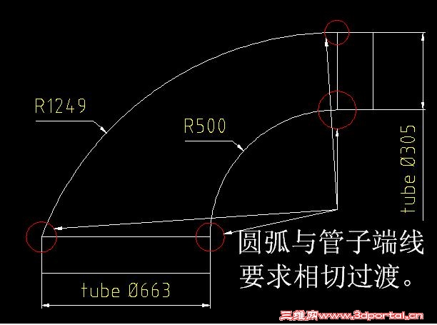

大家好,我是做机械设计的,今天碰到一个难题,请看下图,怎么能用ug画出这个弯头呢?5 a/ H9 j/ A- D( A9 W2 U3 B

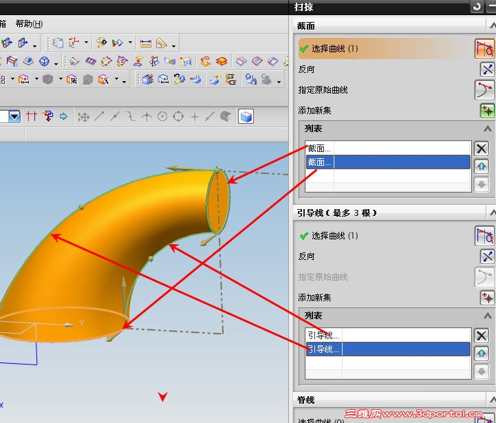

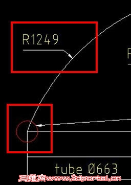

普通的扫描,你图形尺寸有点问题,R1249与两端法线相切冲突。; e% |0 G, W& Q1 C5 q7 g" P- ~) L

这个现象是你提供了过多的约束条件造成的,即两段圆管的位置给定,过渡曲线的半径也给定了,这时你只能约束一端相切,另一端在加约束就不能实现了。

同意三楼,只能一端相切,用AUTO CAD作图最易犯过约束的毛病
