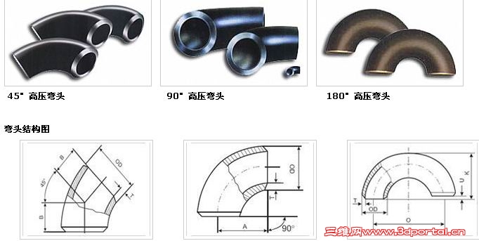

求教各位高工60°DN125-100异径弯头怎么画??怎么确定其技术参数啊?请指点!!谢谢!!
发表于 2011-9-17 16:06:54 | 显示全部楼层 来自: 中国北京
给个图作参考,主要是画出基体角度,分别画出两端通径:

1# binyun119
. I" ~7 x5 _3 @- V7 q$ _; y- |异径的对接焊60度弯头倒是没见过!承插焊弯头较常用!
. Z" T7 ~3 m, i: v楼主用在哪里的?

用pro/E的blend命令画,选旋转属性,画第一个截面,画第二个截面,输入半径。你贴个图把尺寸标上吧,或有人帮忙的。

' m( `" S7 i2 G  y% B% b给你一个3D模型吧,不知是不是你要的(我的第一个是90度的,第二个是60度)。
dn125_100_elbow_fitting.prt.rar
49.74 KB, 下载次数: 4
dn125_100_60elbow_fitting.prt.rar
38.6 KB, 下载次数: 4

谢谢各位!!能给做个CAD平面图吗?急啊
* B  e; y& u- u7 K* g% h
5# tangcarlos3d  谢谢!!我没有装PROE,能给做个CAD平面图吗?不胜感激!!急啊

catia中用扫掠命令可以实现。
: Z3 v& q5 a1 Y5 u* m9 ]1 c1、确定扫掠曲线:即中心线5 v  M3 U, P; |. E7 l2 q
2、确定扫掠圆:即与中心线上某一点垂直的面上的圆; m" F& E- _% g) i, i
3、扫掠:即sweep命令

这里是stp格式模型,因为不知你的具体要求,你可在这个基础上改动并生成drawing。
dn125_100_60elbow_fitting.rar
13.36 KB, 下载次数: 4

形状似一楼,但结构上应是大小头
