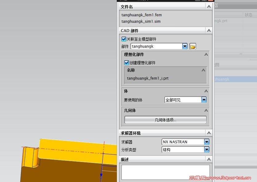

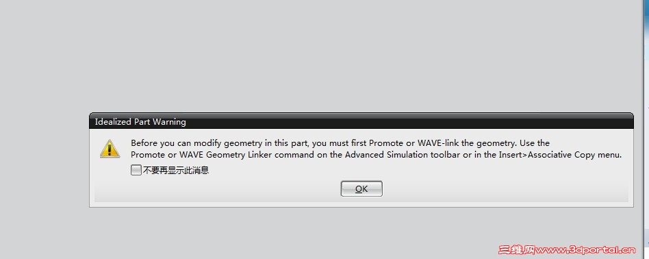

ug nx 8.0高级仿真模块用不了(就是理想画几何体的时候用不了)是怎么回事呀、是没有破解好吗?
发表于 2011-9-17 16:16:49 | 显示全部楼层 来自: 中国山东济南
在高级仿真初始化的时候,你已经把此图给“理想化”了,所以在想理想化一遍,系统不愿意了;你可以在初始化时把“创建理想化体”前面的勾干掉,或者用WAVE复制一个实体在理想化。

 楼主| 发表于 2011-9-17 16:35:56 | 显示全部楼层 来自: 中国江苏宿迁
我去掉后就不能理想话文件啦。都没有了。你的方法不行呀
发表于 2012-6-2 12:40:29 | 显示全部楼层 来自: 中国山西太原
这个不行的】
, R) k3 w5 n# f0 `, a
' b9 [  H6 Q9 H, F4 I. r如果不选的话,后期不能进行处理
