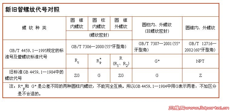

1.55度螺纹密封管螺纹,如果我在一个油箱基体上做了个Rc1/2,而我又要做一个堵头塞上此孔,我在堵头上标注R2(1/2),是这样标注吗?1 h1 v- J, K6 [! G* C: P
2.堵头上标注R2(1/2)是如何加工出来的呢?都有那些方法。6 j0 h# C/ l4 t/ z% E
3.其实我可以用G1/2来代替这个那么冷门的螺纹吗?

1  在螺塞上标注R2(1/2)是正确的,这正是英制密封管螺纹的锥/锥配合。
( i4 ~5 a) R, o- p. s1 N2  螺塞加工,可先车出锥度再车螺纹,也采取滚压、挫丝,也可用扳牙套扣。5 j$ g+ H( j- |/ O9 L4 o
3  在英制管螺纹中没有这样的配合,可以用圆锥外螺纹(R1)配圆柱内螺纹(Rd),这是非密封管螺纹的圆柱外螺纹与密封管螺纹的螺孔混配。
发表于 2011-9-18 11:06:57 | 显示全部楼层 来自: 中国江苏苏州
R管螺纹与G管螺纹相配是不能密封的,要使用密封胶或生料带。

补充一下:/ }# P8 w8 h% L6 P2 w
ZG=R=PT,55度锥管- S8 F! a' K- S. _7 N6 |( j
Z=NPT,60度锥管/ U& ^/ x9 N) y1 c: |3 u. z+ \
小规格时可以互换,中国自己规定的ZM现在已经废止了

G1/2的管螺纹与之相配的管螺纹轴或孔,可以有一个是密封管螺纹,另外一个可以是不密封管螺纹,
% `+ U7 Q* E' R( |或两者间都不是不密封管螺纹件,但由端面加密封垫圈也可.G管螺纹确实是不能密封管螺纹.

可以参考这个,我也是给困扰了一段时间,以前一直用ZG的代号,最近突然查手册反而蒙了
- {$ ~6 Z# P+ \" |) |! {& _& `( V还好找到这个,在气动元件中都是标注PT的,这个也注意下,貌似是日本的标注,不太确定喔
