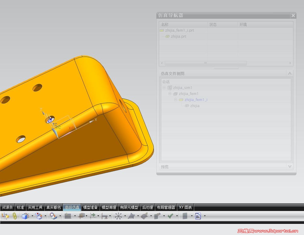

[求助] ug nx 8.0高级仿真模块怎么理想化实体用不了?
发表于 2011-9-18 10:27:40 | 显示全部楼层 |阅读模式 来自: 中国江苏宿迁
发表于 2011-9-18 11:17:32 | 显示全部楼层 来自: 中国山东济南
在资源条仿真导航器上双击理想化几何体,使其成为显示部件(会出现提示),在高级仿真工具条里点击提升体命令,然后就可以使用理想化几何体了。
otnt + 2 应助
 楼主| 发表于 2011-9-19 09:18:34 | 显示全部楼层 来自: 中国江苏宿迁
可以具体一点么?我那里也可以出来。就是不能理想化实体
