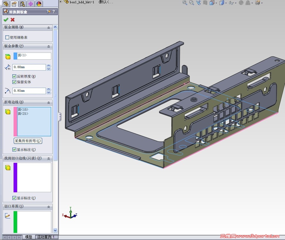

[求助] 转换钣金功能时,1如何将折弯边上的附属特征也选上
发表于 2011-9-18 16:41:28 | 显示全部楼层 |阅读模式 来自: 中国广东东莞
使用转换钣金功能时,1如何将折弯边上的附属特征也选上(如凸台)?2为什么我只能选固定面旁边的两个折弯,不能一次将所有折弯选上?我刚学,谢谢
发表于 2011-9-19 14:36:42 | 显示全部楼层 来自: 中国江苏苏州
1如何将折弯边上的附属特征也选上(如凸台)?5 W/ i, x* m4 T( [: A
你这些特征都是用成形工具做的,展开后就没有了/ y8 \4 G1 D9 O9 O0 p0 i8 |- s
2为什么我只能选固定面旁边的两个折弯,不能一次将所有折弯选上?% X' T0 K, p' D6 E. s3 U6 k
你是用实体造型再转换到钣金吗?这个我也试过的,应该是可以的,你可以把文件发上来看看!
发表于 2011-9-21 21:01:14 | 显示全部楼层 来自: 日本
[quote]1如何将折弯边上的附属特征也选上(如凸台)?
! p: [/ d# I  I4 r0 Z8 v, e你这些特征都是用成形工具做的,展开后就没有了: S3 s8 i3 w* }% F2 y
4 `) ~4 B0 L' E' {0 M( X; A) Z* J  F0 D, {2 L' v2 i+ l" b$ e5 O6 _6 _
成形工具做的板金,SW2012可以展开,用2012功能吧
