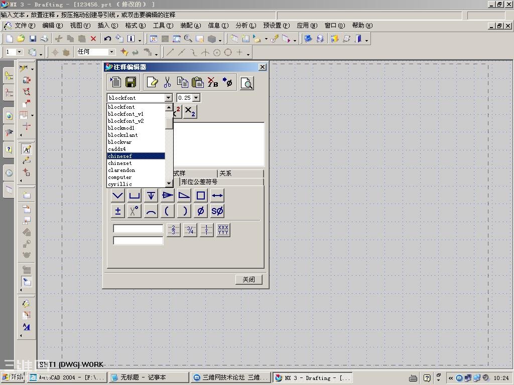

我在UG工程图中标注汉字的时候出来的都是一个一个的小方框没有字为什么会这样呢?而在界面上标注数字、字母就可以的就是显示不出汉字啊??????到底是那里的问题呢?麻烦个位高手指教一下.

要选择如下图所示的chinesef
发表于 2006-5-3 15:03:28 | 显示全部楼层 来自: 中国江西南昌
先选择好,再输入就可以了
