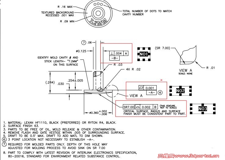

这个图示是美国人画的,很专业,有几个图纸标识问题,想请教大家!' |0 M. b- q. x; [
6 {$ O) X1 u; i' |1 z' p2 u
( W: i* j2 F& d9 J! E下面这个三个图纸标识是什么意思?怎么在CAD种实现??谢谢% r. G$ B% Z! R
4 I, d9 G+ V& r- u# BNO1-0 U9 M& n) o, z. Z7 R, N% j4 u6 t7 i
NO2-" Y" v! d+ Z! G0 }4 T) E4 g
NO3-SR7.00是什么意思?? 这个产品底部是平的,怎么会有弧度呢?很不理解。

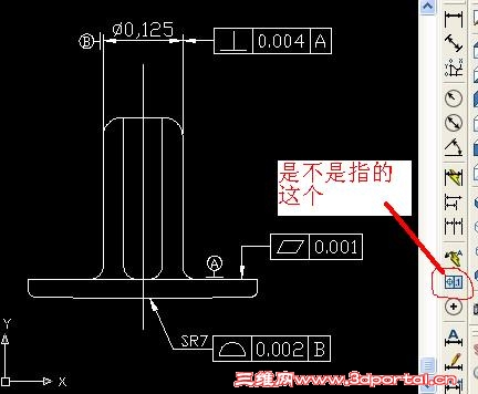

发表于 2011-9-19 10:36:05 | 显示全部楼层 来自: 中国上海
是不是这个?另外SR7是圆球啊,不过很大,所以看上去几乎是平面。

NO1,NO2,NO3,是什么意思啊?能详细解释吗??谢谢
 楼主| 发表于 2011-9-19 14:10:05 | 显示全部楼层 来自: 中国香港
是不是这个?另外SR7是圆球啊,不过很大,所以看上去几乎是平面。3 V; l+ ]% T+ N
weng1985 发表于 2011-9-19 10:36 http://www.3dportal.cn/discuz/images/common/back.gif
1 h$ {9 w1 j4 i0 Y

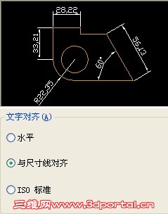

8 L8 V7 R- _- a- s请问一下,怎么画这个折线的半径标注????' _! x( e7 d; U! f$ I" Z# t; a- Q
+ ^9 p( @& p% c7 X- k如下图片

都是形位公差啊,还有基本面
5 M  O2 X) ?- I! L/ |NO1:垂直度,与基本面A的垂直度要求<=0.004,另外定义为此外圆面为基本面B,
6 s# w( I6 K/ e( U: D& KNO2:平面度,此面的平面度要求<=0.001,另外定义为此平面为基本面A
% r/ j; |& F7 s* f/ g! ]NO3:面轮廓度,与基本面B的面轮廓度要求<=0.002) S8 @2 k) S6 E8 n/ h8 y8 ?& ~- y; }

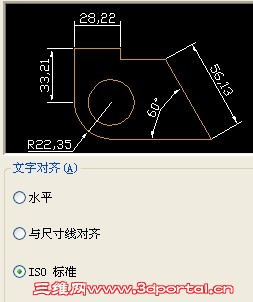

& ?) A% Y, H( c8 _另外的那个标注问题,在 格式-标注样式(你可以新建,修改,替换)-文字-文字对齐& |0 t9 `) r5 }5 \# B; Q/ ?
看下图
发表于 2011-9-20 10:33:08 | 显示全部楼层 来自: 中国上海
对了 另外还有设置文字位置,你可以设置看一下,旁边有预览的。

发表于 2011-9-25 13:47:59 | 显示全部楼层 来自: 加拿大
图纸是按照第三角投影法(third angle projection)来绘制的,即从哪里看就把视图放在哪里。所以上视图里的平面并非是SR7弧面。
( g7 [  E( l& w, {9 x) P; T% G! h: c( o$ B5 N/ q
No.1和No.2是形位公差在北美的标准标注法,含义与楼上的解释一样,有一点要注意的是,这里又是基准面A和B (datum A and Datum B or Tooling point A and Tooling Point B),是用作尺寸检验(dimensional inspection)和制作夹具(fixture design)的参考面,非常重要。datum A 为主基准面,一般是由三点来定位,但第六点附加说明没强制建立三个定位点的位置;datum B 标注在了圆柱面上,实际上代表着这个圆柱的基准轴心,夹具一般会设计为三个千分尺杆同步推进定位,同时检验了它的垂直度。
1 L" ~. \/ d4 a2 _/ }' ]$ ~
' x: y, X; U1 ~3 ]- o7 D* ?SR7 标注旁有文字说明not to scale 非比例画法,就是说你在CAD里看起来是平的,而这张图里却画出了弧度。另外的文字说明提到这是关键面,要求在尺寸检验中每一件的球径和光洁度都要要保持一致。
