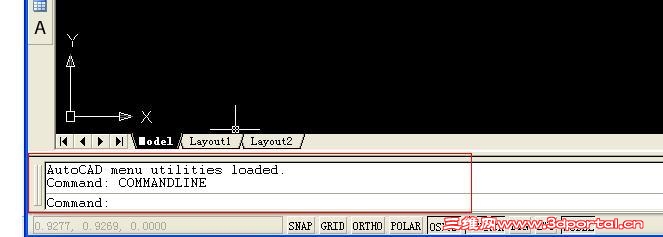

/ l9 F* r+ b  j, ^& z我公司电脑CAD2008下面的命令输入行看不到了,挺麻烦,请问怎么解决?要重装软件吗??
' i9 U  @/ k$ H" `
5 `/ n) Q- N" [: f- X* w2 o) y看下图,照片上的红色线区域以内看不到了。

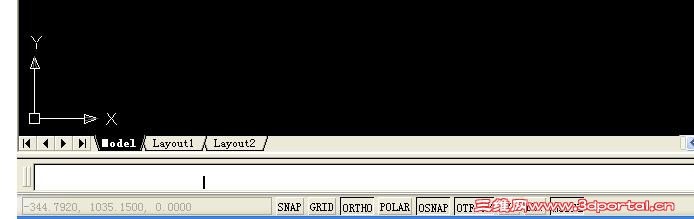

# J3 \& h! a  x+ W# Y. x* T窗口有显示,但是输入的字母看不到...看下图,里面有输入,但是看不到字.

  L6 \9 S. j3 N( F2 w8 I( RCTRL+9试了,是OK的.但是不是这个问题,问题是有窗口但是输入的字母看不到..

你用工具---选项---配置--重置3 R% P# f# v3 h2 I$ e
4 l# b" X, `& p$ x! m* P1 R9 c
7 k; c/ d1 Z& U" |, }$ L5 R试一下
唐昕晨 + 5 应助

: X" F% s; s( FReset...已OK了,只是很多热键又要重新设置,谢谢你....
