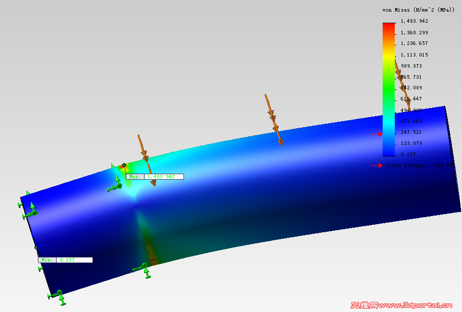

有没有介绍simulation结果分析的资料,这块非常无助!3 W, z1 s0 w! `. b
例如:简单的销轴受到剪切,按通常公式计算,安全的很,但用simulation分析一下,除了应力奇异区外也存在高于许用应力的部位,结果让我左右不定,不知道结果合格还是不合格?郁闷!$ _1 |. F4 V* W& w9 u
请高手指点一下!

 楼主| 发表于 2011-9-19 11:58:38 | 显示全部楼层 来自: 中国河北石家庄
还是晕!请高人用实例指点!
. j& u, c* _0 e3 E* JΦ10销轴采用20#钢,屈服强度245MPa,取安全系数1.5,则可得许用剪切应力94MPa,承受剪切力4050N,计算可得ι=4050/(π*r*r)=4050/(25*3.14)=52MPa<<94MPa.可simulation一分析,差之千里,如下附件。请版主高人指点!谢谢!

发表于 2011-9-19 12:26:50 | 显示全部楼层 来自: 中国辽宁盘锦
1.你手工算的不对,这不是承受弯矩吗?再乘以距离15MM
' m8 }( Z8 w  P7 c" p% m2.你的固定方式我表示怀疑,是滑动销呢,还是需要把前端10MM处全固定?
$ y9 T6 T+ `  M) I/ R3.综上所述结果是不就是吻合了5 U  J% c+ C/ z8 ^
4.常识,我觉得10MM的销子承受4吨的弯矩不合情理吧。
 楼主| 发表于 2011-9-19 15:59:32 | 显示全部楼层 来自: 中国河北石家庄
果然是高人。说到了要害!感谢!
/ x+ t7 L$ ^, v8 p6 _& i; E9 u# a另外,还想请教什么时候可以用滑杆约束?还有就是剪力强度条件:即Q/A≤【т】的使用前提是什么?
+ n/ y3 [: R) N1 q, x; \$ E再次感谢!
