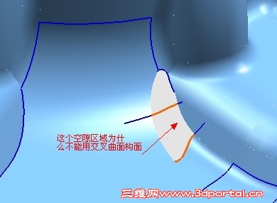

[求助] 下图为什么不能用交叉曲面构面?
发表于 2011-9-19 12:47:24 | 显示全部楼层 |阅读模式 来自: 中国浙江台州
旁边的两条线我是用曲面上的线画的
! L6 O3 X0 x$ b* J中间我用桥接曲线画的0 r4 d/ \; L9 G+ ], |
不知道为什么最后不能构面
. F: @0 o4 V9 Z( j1 A; [) D8 P$ j) }5 C6 z( |( N+ g7 ~" i0 S- e
. c+ |2 `( r7 J( F) d. L
) G3 `: Q! c# y附件是4.0的

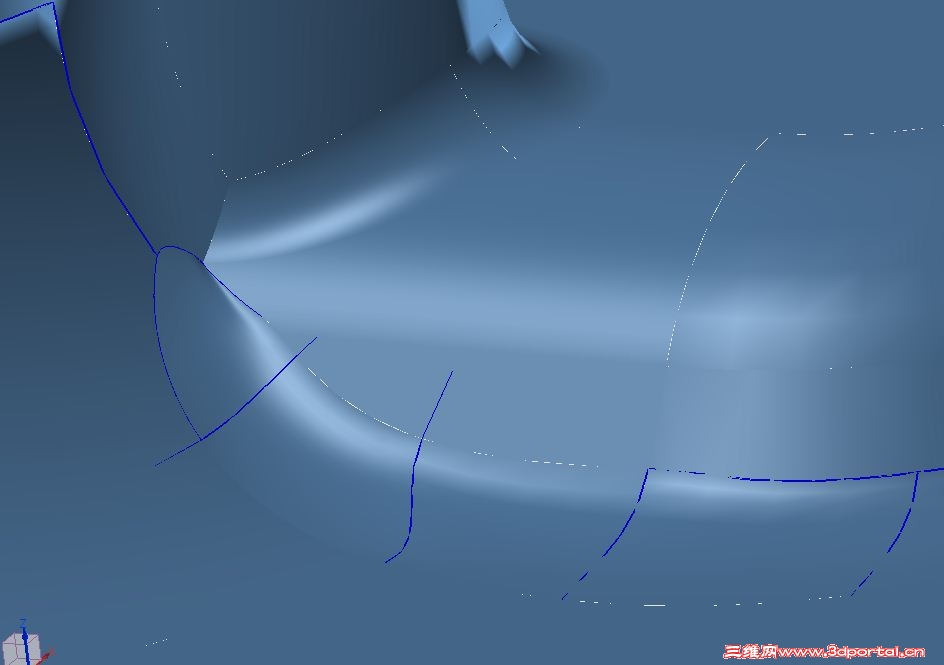

面的精度较差,切出的边缘线不连续,造成构面失败;即便勉强调整边缘线(通过提取曲线,断开曲线,桥接曲线等命令)使其能够左面,但作出的面精度更差,还是换换思路吧。
