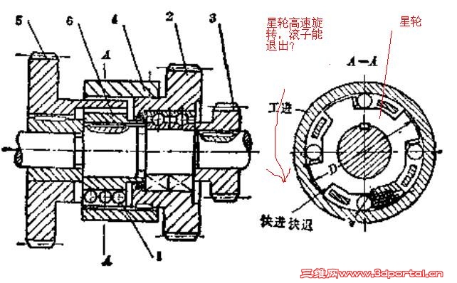

请各位大师看图:6 [8 b7 r  d' S6 B9 p
, C  q) I) r- g0 Z$ u# n8 Q% d
当需要快速移动时(工作台),只需要开动快速电机,使带拔爪的齿轮5作顺时针转动,由于拔爪的转速高于外壳4转速,所以拔爪能直接压住星轮而作超越外壳的顺时针旋转,并使滚子退出。
1 V# e) G. e/ z: ~4 g# b; j4 E- _% O3 I0 q& w! k/ t$ m4 M
学生不解: 星轮高速旋转(此时是主动件),顺时针旋转,滚子能退出吗(让4(外壳)不同步转动)?(此时好像滚子1在摩擦力作用下被锲紧在槽内,星轮借助摩擦力带动4(外壳)同步转动。
" l2 r" ?5 r& I
* o5 s1 X- [9 H/ G; N7 K9 q请各位老师 指点迷津....
