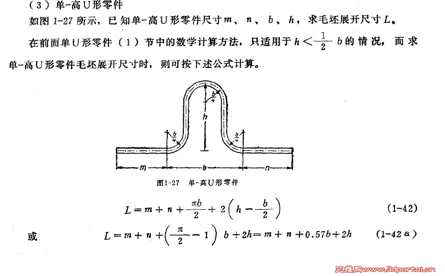

求一算展开长的计算公式,现在碰到这个问题总是得用CAD一个一个1:1画出来量,由于规格很多,所以比较麻烦,想求一公式,然后做成电子表格,直接把参数输入进去就能得出展开长,方便工作。给位请帮帮忙,谢谢!

三维软件都能自动算展开长度的,比EXCEL方便。如果你一定要自己手算,那就要算周长了,有折弯的地方乘0.9就可以了。

不同的板不同的厚度展开系数不同,甚至各个公司标准也有所区别。
* o4 O/ f+ h5 g9 n( b* x 展开公式大都一样,给你一个计算展开的excel参考吧。9 i  d( N9 o8 ^# ^4 {* n

按厚度的中面线计算展开长度。两段小圆弧、一段大圆弧、两段直段,分别算出中面长,相加之和就是下料展开长度。形状不同,计算式也不同,用时按图计算中面长度就行了。

这个东西像是一个卡箍,如果精度不高的话,可以编一个公式计算出中心层就可以了
发表于 2011-9-21 17:14:23 | 显示全部楼层 来自: 中国黑龙江哈尔滨
准确吗? 中性层的位置在变化
发表于 2011-9-21 21:16:05 | 显示全部楼层 来自: 中国广东东莞
应该是计算展开料中性层的长度,不是中心层的长度。不同的弯曲半径、料厚中性层的系数是不同的。

帮我编一个EXCEL表格给我吧,谢谢!我的邮箱是lfcw520@163.com。另外我想澄清一点的就是其实算展开长不需要非得按中间线算,本人曾用CAD画过,里面的轮廓、外面的轮廓包括中间线拉出来的展开长都是一样的,主要的是有两节小圆弧和直线的长度都在随大圆弧在线性变化,所以里中外的三个展开长都是一样的,谢谢!

你这个如果是卡箍的话精度本身就不高,使用中心层算展开,错不到哪儿去的
 楼主| 发表于 2011-9-29 11:31:48 | 显示全部楼层 来自: 中国江苏常州
精度是不高,但也不能差十几个毫米啊,而且里外中都是一样的展开长!
发表于 2011-9-29 20:48:42 | 显示全部楼层 来自: 中国辽宁大连
中性层计算,因为不是弯折,所以基本上不需要考虑弯折系数
