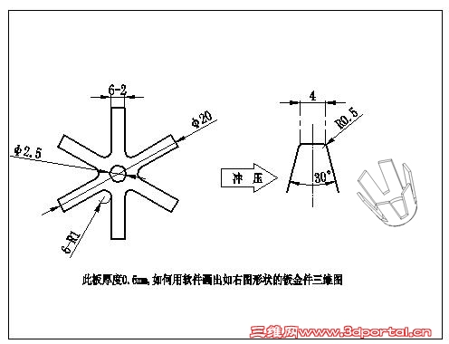

研究多日,始终解决不了,用钣金的方法做不出来,大家帮帮忙,谢谢
发表于 2011-9-19 16:47:42 | 显示全部楼层 来自: 中国辽宁沈阳
钣金成型工具可以画出来,但是展不开!
发表于 2011-9-19 16:51:46 | 显示全部楼层 来自: 中国广东广州
这个模型是不可展的,你无法用钣金的方式来做,拉伸成型之后展开对于SW不适用. p% x8 ?' j, T9 x/ l- ?' s
$ o. r" P0 D/ L* H) L$ {6 _! h你只能建模,然后转换为钣金,但是不能展出平面图,你需要自己手工画一个

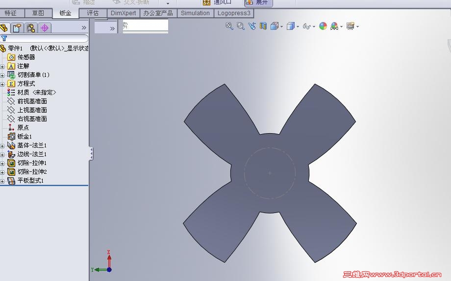

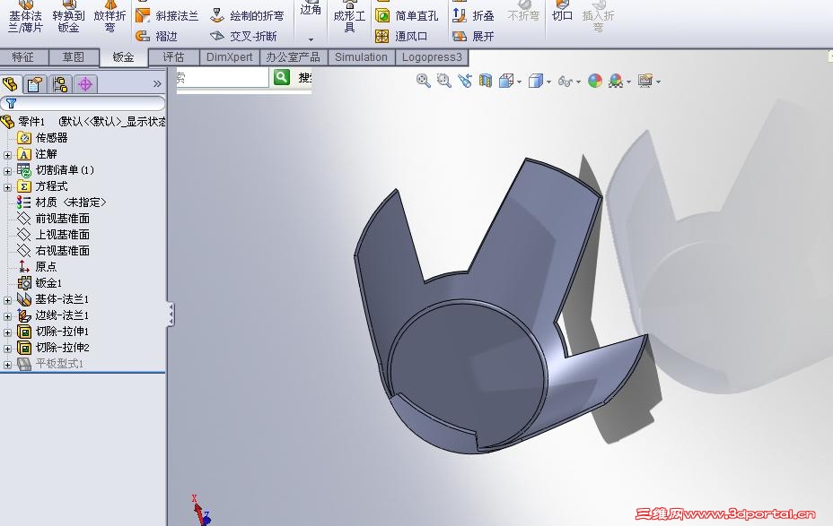

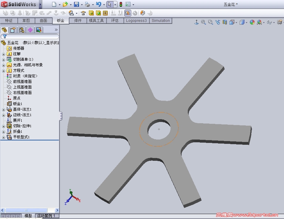

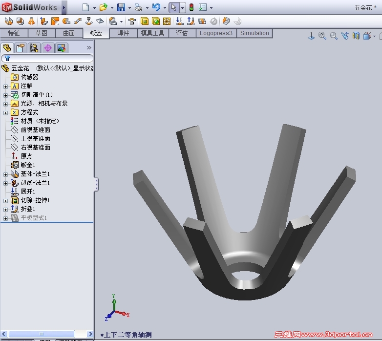

我随意画了个图,试了下,可以展开,但展开的尺寸不准。
发表于 2011-9-20 09:00:47 | 显示全部楼层 来自: 中国辽宁朝阳
新手画了一个

截图01.jpg SW的钣金功能还是较强大的。
发表于 2011-9-20 15:17:52 | 显示全部楼层 来自: 中国河北廊坊
嗯,9楼画得不错。有源文件就更好了

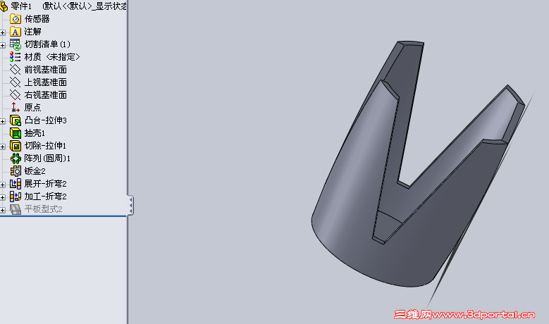

发表于 2011-9-20 17:07:38 | 显示全部楼层 来自: 中国安徽合肥
试着画了一个,不知是不是这样。
 楼主| 发表于 2011-9-20 19:26:49 | 显示全部楼层 来自: 中国江苏镇江
回复9楼:我搞了半天还是做不出来,那个边线法兰功能怎么用啊,指点指点,或者上传源文件,不会是版本的问题吧,我是2008的,谢谢
