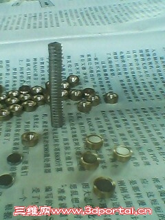

这是一个铜件,需要把磁石镶嵌在里面,要求全自动安装(每日8000--10000)半自动也可以,上图http://www.3dportal.cn/discuz/i IMG0048A.jpg IMG0047A.jpg

先用磁盘振动器排列好铜件,开孔超上,然后在输送到直线,加个挡块,让铜件直线排列好(排列一定距离,后静止)。上面用磁铁对准,在挡块后面做个斜角,这样就可以把磁铁压下去。

谢谢你的回复。但是难点就是磁铁的自动供料,我们用攻丝机改装做过实验,可是没有成功。用冲床可否?

用压力不可以用冲床不然报废品很多

但是难点就是磁铁的自动供料,我们用攻丝机改装做过实验,可是没有成功。用冲床可否?; _; i* a& Q' A" b# \
xxx7777777 发表于 2011-9-20 20:44 http://www.3dportal.cn/discuz/images/common/back.gif
% B! E$ r6 L1 K
用两个振动给料器分别完成铜环和磁块的自动给料。
$ ~, }7 C. a9 f8 E" ]: P; w' r前者使用通常振动给料器完成自动给料即可。再配以多孔转盘,将铜环逐一送入多孔转盘,按入料、压装和下料三或六个工位,转位工作。
4 l" U& e% T( G1 }# S: [后者的给料器定在做时,要求料盘与料道均采用不锈钢制作。将磁块以圆柱叠加形式从不锈钢管一端垂直向下,逐个水平推出,送至装配工位,由碳钢管式压头拾起,并向下压送入装配工位的铜环内。
