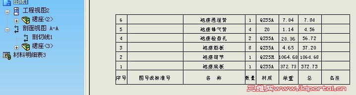

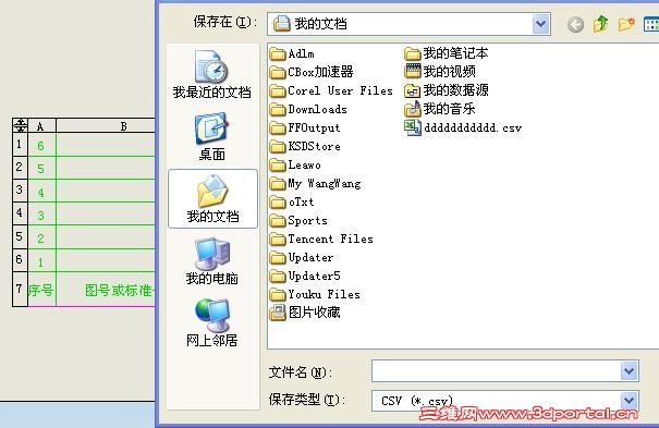

[讨论] 材料明细表→CSV格式→乱码
发表于 2011-9-19 22:15:38 | 显示全部楼层 |阅读模式 来自: 中国甘肃兰州
1.JPG / b5 ~" A0 R9 h/ P6 o7 e3 ~
" D$ P7 Q9 R0 d  O( P
) D9 v( k4 d8 L) B  }- t7 ~' k8 V, K& \' D7 S) Q
* n" I. P- n7 Y. c/ [
结果,汉字为乱码。& j( D" F9 Q* B* @/ c+ K" D6 q8 G
6溉畒硄笵恨1Q235A7.847.84
5溉畒逼蒩恨4201.144.56
4溉畒2Q235A28.3656.72
3溉畒惮狾8Q235A4.6537.2
2溉畒旦1Q225R1064.681064.68
1溉畒┏狾1Q235A372.73372.73
发表于 2011-9-20 08:14:39 | 显示全部楼层 来自: 中国辽宁盘锦
看看你表格的汉字是否是windows汉字库里的汉字
发表于 2011-9-20 13:30:15 | 显示全部楼层 来自: 中国广东肇庆
这个和文字的内码有关
& Q' S0 ]) b+ a
5 c1 b) ?! @! @: v% x7 ]% O你在excel中采用导入的方式来导入cvs中的数据,会出现一个对应的内码选择对话框,还有预览,你选择一个合用的即可
