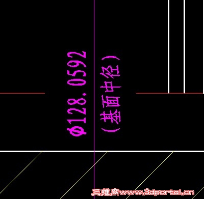

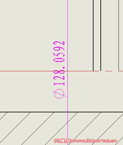

第一个问题:
  Y3 N( Y2 v9 D( l* r0 t, U! ^
. h' {4 j' g* [! t: N' L& O1 \! c5 d* z
  f  H) a& Z# B7 T% J' c  t8 k( i
左图为SW标注   右图为AutoCAD中对应的标注. a& r9 w% M: {1 ?
在SW中如何在尺寸线下方添加文字?5 M" s# p. k2 M% U
在SW中如何将中心线在相交尺寸处打断?(红色为中心线), t9 P5 A0 ~9 n  U8 ?' q& @

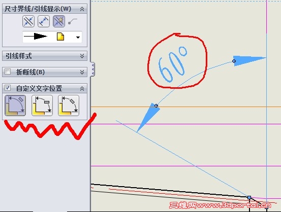

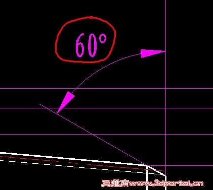

第二个问题:, X: {5 n% \2 h/ A8 B' p
6 e# e3 U, Z- Z' W: _
3.jpg          4.jpg   ?% v0 X# q/ q5 ?
2 T2 z0 w. ^, ?' B0 s5 x
左图为SW标注   右图为AutoCAD中对应的标注6 A( l" b9 s0 B; H3 _: G
在SW中如何标注角度尺寸时使角度值水平显示?
9 K: m3 M9 ?6 Y! Q% w7 F: e5 x0 X1 @不是左图中【自定义文字位置】的第二种引线断开的样式!
3 j. P3 ~  n5 K7 K+ j) e; }而是右图中引线未断开而角度值仍然水平显示的样式!
  Q& L% E6 b$ \: ~9 V5 P; X' n$ |7 d* Y
求指点!!

- }6 h2 N' r8 E6 d1 G* x第一句:不要注重形式::
7 T1 M. Q- y# D( l; g1 _$ {7 u+ y2 n1 ~" d1,第一:
' h0 Z6 ^$ P( ?) A标注文字是可以打上去的,何必这么看重呢.你打上去,一行不行打二行.喜欢有线就加条横线,或简单打个下划线..
& k, F. s- A  c4 N0 k. V& f  @3 R
! P# C/ v. S) f7 Z/ z2,第二:7 B* o5 J! [3 n$ v' ?" d& E
那个标注角度文字是可以改成水平的.不过人家认为这个标注就是不要水平才好看.所以没单独列出来.
7 D# d0 N3 `/ Y1 a1 Z5 I6 J你想要水平,只好移动一下文字,调整一下就可以了.如果说你想放在中间,还要水平.那也行.得自己写处理程序.
 楼主| 发表于 2011-10-8 09:55:36 | 显示全部楼层 来自: 中国四川德阳
5# votasee
$ F( F$ Z8 q, G6 G0 ^& {7 G谢谢 明白了 SW貌似没有这些功能~ 只能二次开发了
