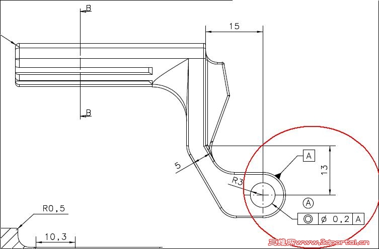

如图所示的同轴度应该如何测量?? 有点类似圆环同轴度没量,谢谢各位指教了。

标注不太合理吧,如果A基准不加工的话。

发表于 2011-9-20 08:19:53 | 显示全部楼层 来自: 中国江苏苏州
我不知道你用在哪,但检测是可以的,做个芯棒架,外面用表打,让产品在芯棒上转,表搭在外圆上,

发表于 2011-9-20 16:23:41 | 显示全部楼层 来自: 中国广东广州
好像不太合理,不明白这个同轴度的要求到底是为了什么。

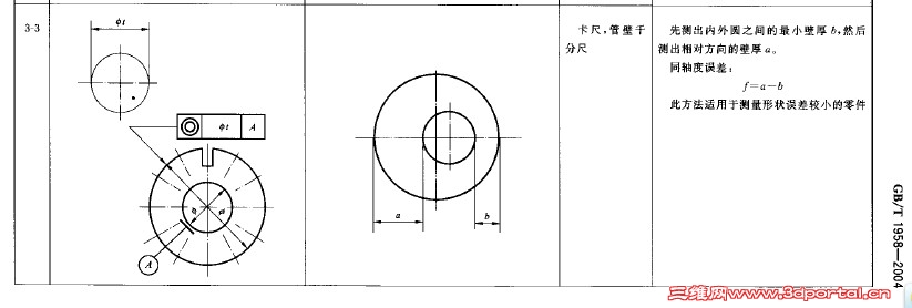

最简单的方法,测量内外圆之间的壁厚差即可。

发表于 2011-10-14 11:20:47 | 显示全部楼层 来自: 中国四川成都
三坐标直接测量,

发表于 2011-10-14 11:21:51 | 显示全部楼层 来自: 中国四川成都
2# ftgww123
; G( j1 `; J. _# S* ^
1 J5 y8 g3 ~7 G我认为合理啊,就是要求加工孔的时候以外圆定位
