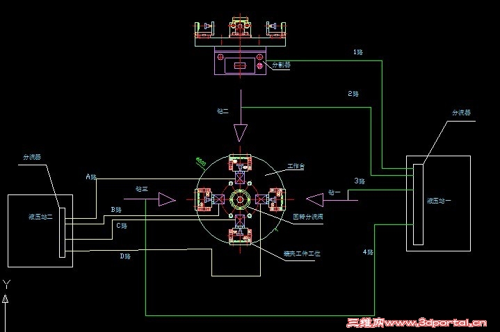

如图:本人对液压不懂,但是要做此方案设计,只有硬着上了。大家指教,学习。% L! o  i$ J& [4 s$ [" u
图解:4 y5 Y" ^' k# C9 l
1.分割器将工序分成四个工位,其中一个工位需要油缸松,人手装夹,油缸夹紧,而其他三工位在期间均在夹紧状态。
( N/ @2 y# x- @: }- o# m8 h' j$ w此时候可以使用回转分流阀。
* \' G! w+ u- A* Q& B- [2.我用两个液压站供油,一个为双联叶片泵供给三个钻孔动力头和分割台,一个为单联叶片泵供给四个夹具油缸。
+ M4 i; r$ m! }1 S8 E& L6 a# H/ W, v' j; C
问题:. C, j; z( Z2 k" A- }  ?; _7 K% E
1.这样的方案有问题吗,我觉得是否需要考虑个供给油路的不同压力需要呢,该如何考虑呢?
9 e9 {* S  P% A8 |& B2.四油缸夹具工作,我使用回转分流阀,但是我不懂此回转分流阀的工作原理是怎么样的,他为何能达到三夹紧一松开的效果呢,需要其他什么电磁阀的辅助吗?
% N" W! b8 F5 g, l. u: Q" F3.此回转分流阀在油路中是如何与液压站相连接呢?就用管直接从液压站引入阀的各个接口吗?& R3 F, p# H& _1 J
4.如图中,我从液压站引出的四条油路中,是否应该使用一个分流器呢,而此分流器,直接就开孔连通一个进油口和四个出油口就可以了吗?8 K( T2 d6 q' @1 t2 K1 W/ o. H

把图纸传上

还有个问题:这回油路怎么做呢,诶,睡不着!
