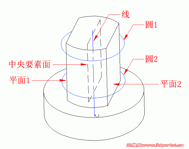

[求助] 三丰三坐标GEOPAK系统中,测对称度时,基准为点时测得很准,基准为线时,误差非常大
发表于 2011-9-20 08:17:25 | 显示全部楼层 |阅读模式 来自: 中国上海
1.GIF $ n$ L$ \* `+ U: A7 |) G
我操作如下:
8 x$ ^5 X. Q) \" ]( Q! p+ [5 q1 r测到平面1和平面2,再取中央要素,得到中央要素面。
/ N+ B  q# C% {测到圆1和圆2,得到2个圆心,得到对称轴:线1。
; `5 M/ M% @4 ?" @# Q: r7 l这时测对称度,基准要素为圆1和圆2的圆心时,两个数值都很小,一个为0.003,一个为0.005。
2 f' [# F: Z5 h( i  N4 r基准要素改为两个圆心连成的轴时,数值竟然有16mm多,不知道是为什么啊?
发表于 2011-9-20 09:20:27 | 显示全部楼层 来自: 中国浙江台州
软件计算都是存在一定的局限性,当我们测量面元素时,一般都是取四个点,当我们所加工平面的平面度和平行度存在存在误差时就会对计算存在较大的影响.所有加工误差就会在测量计算中被软件叠加放大.
 楼主| 发表于 2011-9-20 10:40:42 | 显示全部楼层 来自: 中国上海
老大,那图纸上要求测两面和中心轴的对称度时,我应该怎么测呢?看点对称就很好,从上到下都好,可是测轴对称就差得太多了,肯定不能写入报告啊。。。
