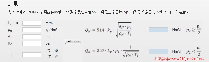

发表于 2011-12-17 09:40:08 | 显示全部楼层 来自: 中国台湾
你參考一下
发表于 2011-12-17 09:53:00 | 显示全部楼层 来自: 中国台湾
我想上式不適合你用這看看:
