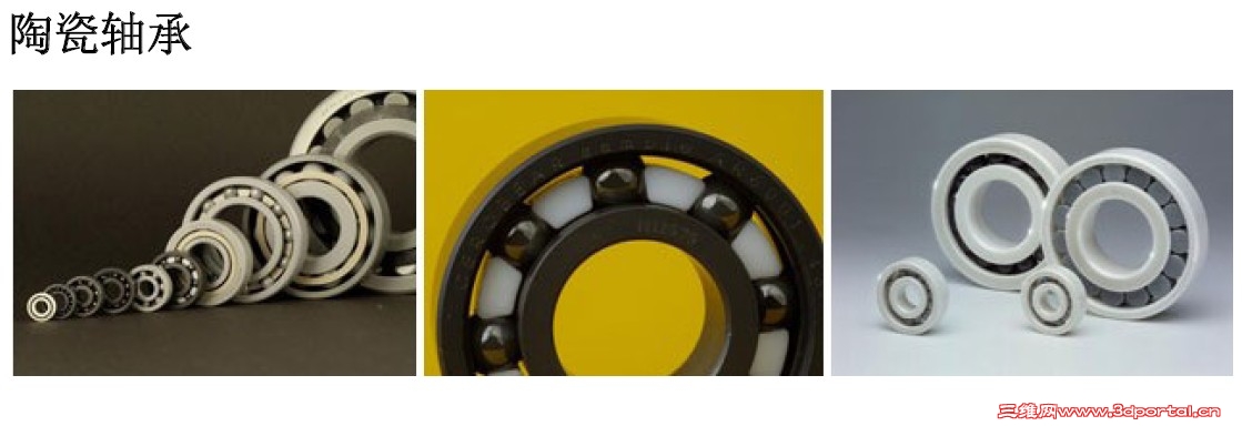

陶瓷轴承作为一种重要的机械基础件,由于其具有金属轴承所无法比拟的优良性能,抗高温、超强度等在新材料世界独领风骚。近十多年来,在国计民生的各个领域中得到了日益广泛的应用。航空航天、航海、核工业、石油、化工、轻纺工业、机械、冶金、电力、食品、机车、地铁、高速机床及科研国防军事技术等领域需要在高温、高速、深冷、易燃、易爆、强腐蚀、真空、电绝缘、无磁、干摩擦等特殊工况下工作,陶瓷轴承不可或缺的替代作用正在被人们逐渐地认识。随着加工技术的不断进步,工艺水平的日益提高,陶瓷轴承的成本不断下降,已经从过去只在一些高、精、尖领域小范围内应用,逐步推广到国民经济各个工业领域,产品市场价格也逐渐接近实用化,达到用户可接受的程度,陶瓷轴承大面积应用的浪潮已经涌来! / L/ I* A0 j* n. d. [0 n' q1 o
主要用途
  陶瓷轴承具有耐高温、耐寒、耐磨、耐腐蚀、抗磁电绝缘、无油自润滑、高转速等特性。可用于极度恶劣的环境及特殊工况,可广泛应用于航空、航天、航海、石油、化工、汽车、电子设备,冶金、电力、纺织、泵类、医疗器械、科研和国防军事等领域,是新材料应用的高科技产品。陶瓷轴承的套圈及滚动体采用全陶瓷材料,有氧化锆(ZrO2)、氮化硅(Si3N4)、碳化硅(Sic)三种。保持器采用聚四氟乙烯、尼龙66,聚醚酰亚氨,氧化锆、 氮化硅,不锈钢或特种航空铝制造,从而扩了陶瓷轴承的应用面。
应用领域
  医疗器械、低温工程、光学仪器、高速机床、高速电机、印刷机械、食品加工机械。
按用途分类
  (1)高速轴承:具有耐寒性、受力弹性小、抗压力大、导热性能差、自重轻、摩擦系数小等优点,可应用在12000转/分-75000转/分的高速主轴及其它高精度设备中;
  (2)、耐高温轴承:材料本身具有耐高温度1200℃,且自润滑好,使用温度在100℃-800℃间不产生因温差造成的膨胀。可应用在炉窑,制塑、制钢等高温设备中;
  (3)、耐腐蚀轴承:材料本身具有耐腐蚀的特性,可应用在强酸、强碱、无机、有机盐、海水等领域,如:电镀设备,电子设备,化工机械、船舶制造、医疗器械等。
  (4)、防磁轴承:因无磁不吸粉尘,可减少轴承提前剥落、噪声大等。可用在退磁设备。精密仪器等领域。
  (5)、电绝缘轴承:因电阻力高,可免电弧损伤轴承,可用在各种要求绝缘的电力设备中。
  (6)、真空轴承:因陶瓷材料独具的无油自润滑特性,在超高真空环境中,可克服普通轴承无法实现润滑之难题。注:以上五种类别轴承,同一套轴承可应用到高温、高速、酸碱、磁场、非绝缘中,但因材料性能有所不同(请参阅稀土陶瓷材料性能表)故请客户选择产品时,根据自己所应用的场合,来挑选材料最适合的陶瓷轴承。
按材料分类
氧化锆全陶瓷轴承
  全陶瓷轴承具抗磁电绝缘、耐磨耐腐蚀、无油自润滑、耐高温耐高寒等特点
, 可用于极度恶劣环境及特殊工况。套圈及滚动体采用氧化锆(ZrO2)陶瓷材料,保持器使用聚四氟乙烯(PTFE)作为标准配置,一般也可使用玻璃纤维增强的尼龙66(RPA66-25),特种工程塑料(PEEK,PI),不锈钢(AISISUS316),黄铜(Cu)等。
氮化硅全陶瓷轴承
  氮化硅全陶瓷轴承套圈及滚动体采用氮化硅(Si3N4)陶瓷材料,保持器使用聚四氟乙烯(PTFE)作为
标准配置,一般也可使用RPA66-25,PEEK,PI,以及酚醛夹布胶木管等。SiN4制全陶瓷轴承相比较ZrO2材料可适用于更高转速及负荷能力,以及适用于更高的环境温度。同时可提供用于高速高精度高刚性主轴的精密陶瓷轴承,最高制造精度达P4至UP级。
满装球全陶瓷轴承
  满装球型全陶瓷轴承一面带添球缺口,因采用无保持架结构设计,可以比标准结构的轴承装入多的陶瓷
球,从而提高其负荷能力,另外还可避免因保持架材料的限制,可达到陶瓷保持架型全陶瓷轴承耐腐蚀及耐温效果。该系列轴承不适宜较高转速,安装时应注意将缺口面装于不承受轴向负荷的一端。
混合陶瓷球轴承
  陶瓷球特别是氮化硅球具有低密度、高硬度、低摩擦系数,耐磨、自润滑及刚性好等特点,特别适合做高速、高精度及长寿命混合陶瓷球轴承的滚动体(内外圈为金属)。一
般内外圈采用轴承钢(GCr15)或不锈钢(AISI440C),陶瓷球可选用ZrO2,Si3N4,或SiC材料。
