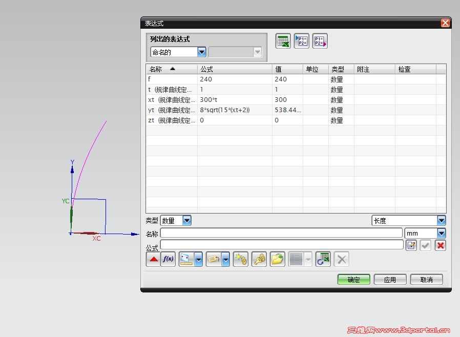

x+2=y²/4f   f=240   0≦y≦300   谁知道这条曲线用UG怎么划  新手求助   注:不是那种简单的带值进去 的画法!!!
 楼主| 发表于 2011-9-20 13:14:30 | 显示全部楼层 来自: 中国四川成都
x+2=y×y/4f
发表于 2011-9-20 14:22:57 | 显示全部楼层 来自: 中国山东济南
首先要转化一下方程,变成y=8*sqrt(15*(x+2)),其中sqrt在UG中表示开方,然后输入表达式,用公式曲线做出曲线。

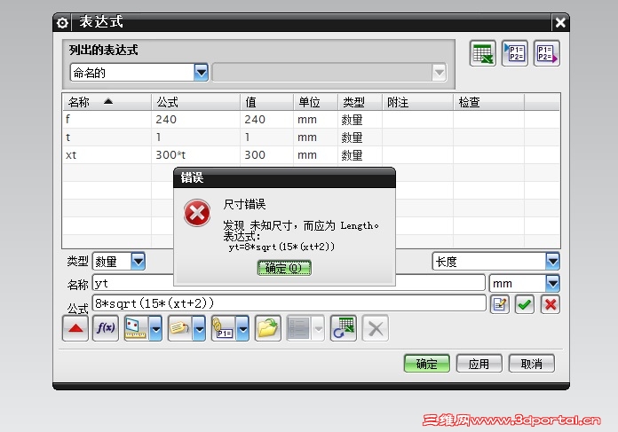

发表于 2015-1-8 11:28:23 | 显示全部楼层 来自: 中国山东枣庄
楼主,我按照你的方程输入,怎么是有如图的错误
发表于 2015-1-18 20:07:02 | 显示全部楼层 来自: 中国重庆
t应为常数,没有单位(mm)。
