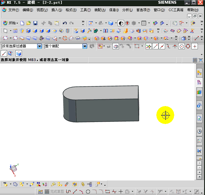

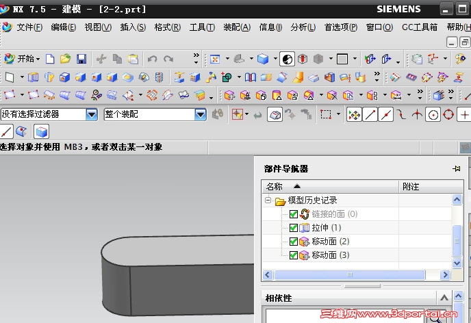

UG7.5.4.4在使用同步建模命令时提示:更改因不受支持而失败,同步建模工具条所有命令都不能正常使用,有遇到此问题过的朋友吗?) Z! I3 k1 k4 A/ O$ n* v
0 }! z8 h" F- Z3 ~6 n0 s* ?请帮忙解答,谢谢。打开别人做的零件,有使用同步建模的命令,双击编辑时出现同样问题。

问题解决,7.5.4.4版本问题,用回0.27版就解决了,还是先不升级。
