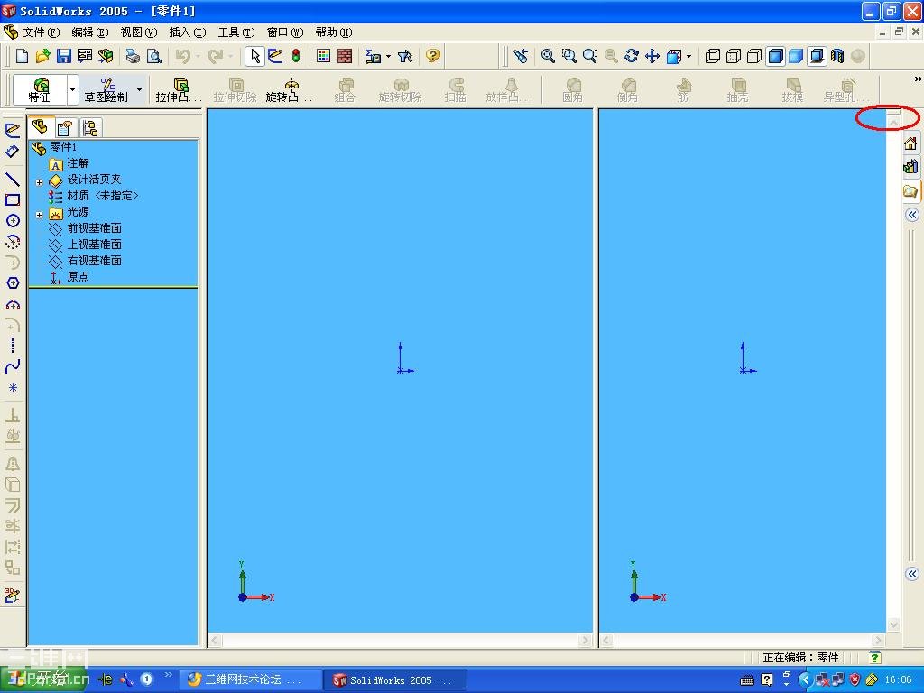

SW2005 零件中怎样显示4视图,多谢!

鼠标托拽红色椭圆所围的控标,就可以分割,如图所示:
