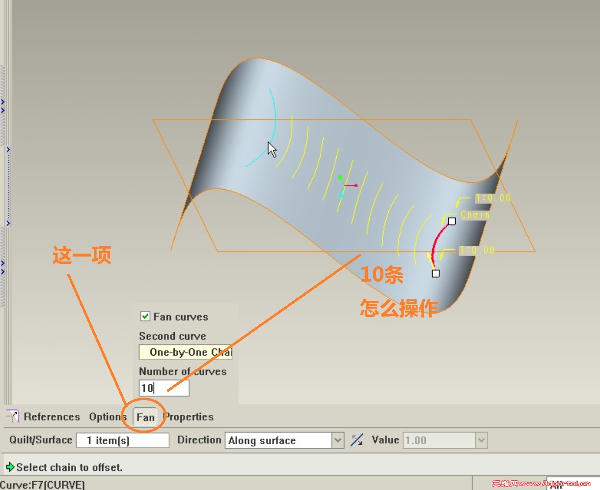

proe 5.0延伸工具怎么没了FAN这一选项,要做出如图所示的画面,应该怎么做?
发表于 2011-9-20 19:21:43 | 显示全部楼层 来自: 中国广东东莞
config'选项增加 enable_offset_fan_curve  yes  即可。
kevin_pcac + 3 技术讨论
发表于 2011-9-21 10:39:31 | 显示全部楼层 来自: 中国广东肇庆
请问这个命令作用是什么
