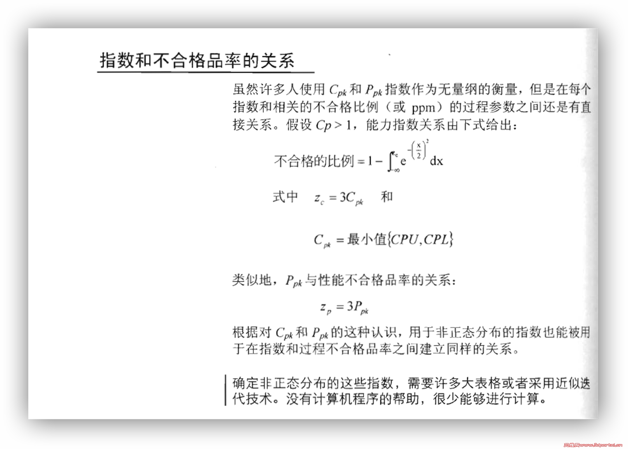

如何由过程能力指数、过程性能指数计算不合格品率?请详细说明!

SPC 手册上有的,下面是截图。

好像是先计算Z值,然后查正态分布表。
