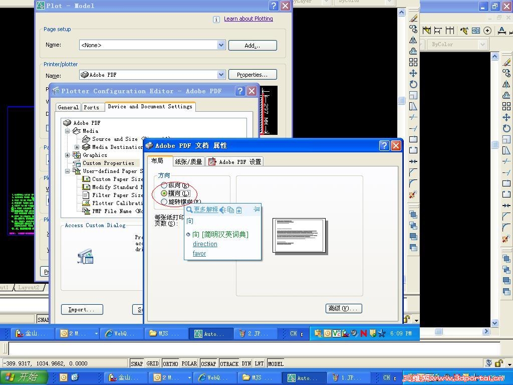

大家好,
" y1 Q7 `1 g2 E7 f7 o. Q

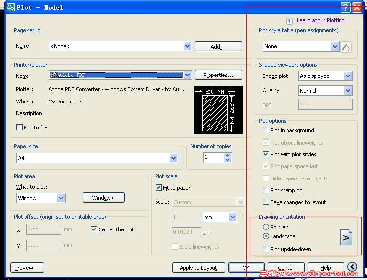

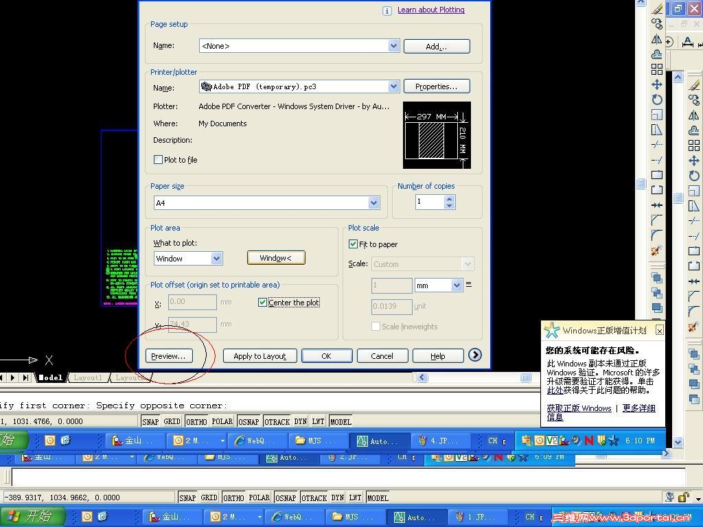

% ~2 d9 _0 ~9 r% z* A我的图纸怎么每次打印出来都是纵的,但是我有设置为横向打印,结果不管用., v, s9 n% `( z
4 K; E: f: I$ i( G
求高人指点...) o; x' R" _) r  X! N. A

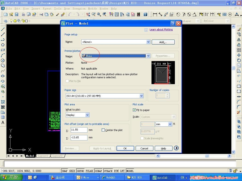

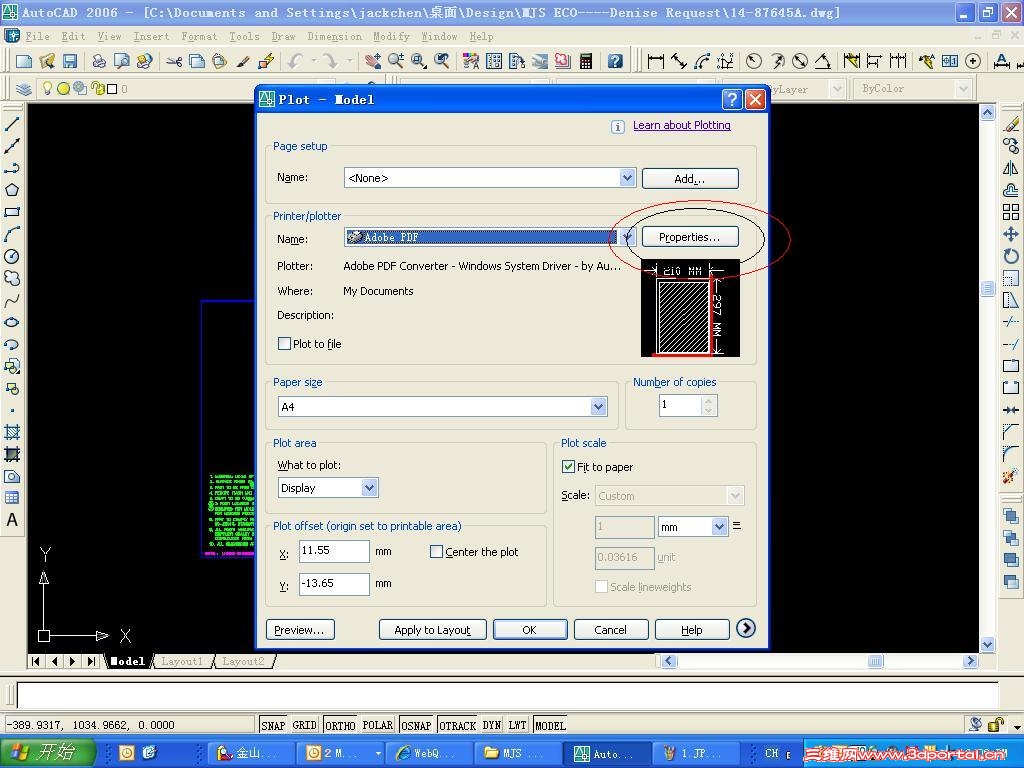

7 _* n, V) y( b7 q步骤1. 点Plot% j' ?) q' X8 a0 ^( r7 ]: a
步骤2.  选择PDF
/ `; S/ p  H! }, D) x( f步骤3.  选择旁边的属性(Properties)--------------再点旁边的客户制定"Customer properties"---选择布局---选择 为"横向"(刚开始是纵向).

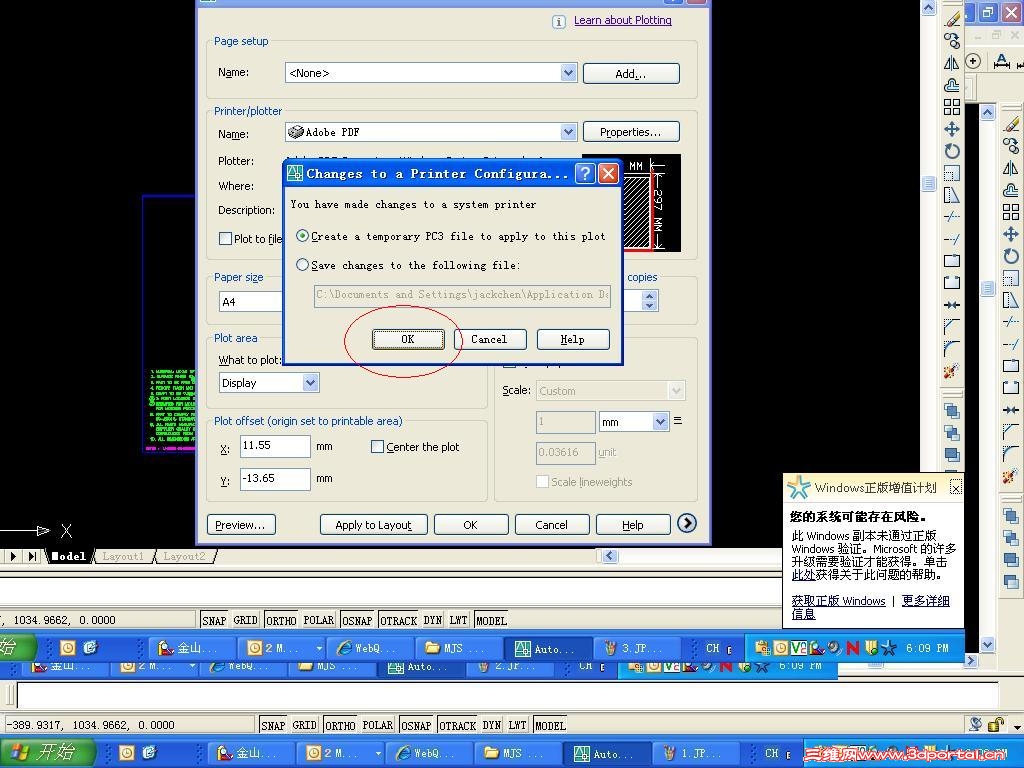

1 y# x  F! ~  M步骤4. 然后点两次确定,点" create a temportery PC3 file to apply to this plot" 创建一个暂时的PC3适用于此次Plot.然后点确定.4 ~1 U6 q; ?- {+ C# c

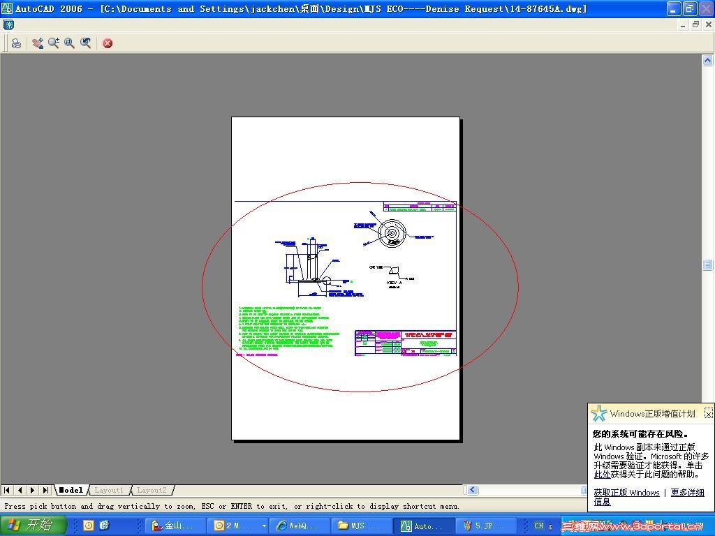

步骤5. 点"Preview"$ w! U# o% g& N$ O6 ?
步骤6.  纸张还是纵向的,并未改变为横向..( k/ ^5 }: F, l% g/ ?; \' ]6 P# ]" D
0 K3 Y: F3 h8 E6 T. p
求教高人,指点....感觉上面的设置,没有作用.

用PDF打印机,有自动旋转这项
发表于 2011-9-20 20:03:13 | 显示全部楼层 来自: 中国山东威海
看到截图右下角的“>”了吗?点开它,有旋转的选项。

发表于 2011-9-20 20:11:36 | 显示全部楼层 来自: 中国辽宁
你上传的第1,2,4,5张图片都可以看到,在页面设置管理器的右下角"help"按钮的右边有一个带箭头的圆形按钮,你用过它吗?

 楼主| 发表于 2011-9-23 11:15:30 | 显示全部楼层 来自: 中国香港
: ~3 u: j8 j, t3 N  ~- ^2 m" ewoaishuijia 发表于 2011-9-20 20:11 http://www.3dportal.cn/discuz/images/common/back.gif
$ J5 F3 G* S5 f
% w, K) P- u8 J) r+ o& w谢谢你斑竹!
. o# C5 D$ Q; a" n( J! V1 J
) E! p2 S2 L7 t% j3 f$ MOK了,看下面图片!
+ U+ n$ |( L9 p2 B
# `) d2 G5 o$ j请问一个小问题.如果想打印PDF时,有时候是彩色打印,有时候是黑白打印.在那里调整??非常感谢了.

打印PDF和打印普通图纸一样要设置好打印样式。3 z+ f" F0 g  d( x" M
黑白打印将打印样式设置成monochrome.ctb即可。
