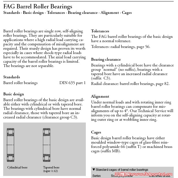

单列调心滚子轴承多为进口,国标轴承中尚无此产品。单列调心滚子轴承是在有一条滚道的内圈和滚道为球面的外圈之间,装配有鼓形滚子的轴承。 外圈滚道面的曲率中心与轴承中心一致,所以具有自动调心功能。在轴、外壳出现挠曲时,可以自动调整,不增加轴承负荷。单列调心滚子轴承可以承受径向负荷及二个方向的较小轴向负荷。这种轴承适用于负荷较小需要调心的场合。

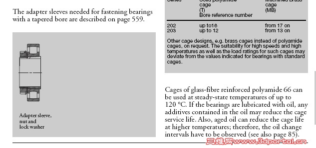

% `' W; {0 b6 H  V可以参考一下FAG单列调心滚子轴承,其承载能力虽只有双列调心滚子轴承的一半,但比球轴承的大很多。
350-363单列调心滚子轴承.pdf
