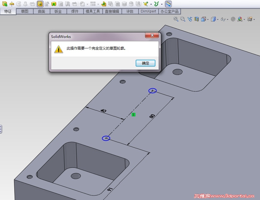

' K* U3 {* y5 T; l( }新装2011出现拉伸切除问题 ! 求助侠客解释?

两个圆都是蓝色,表示尺寸没定义,定义后就变成黑色的

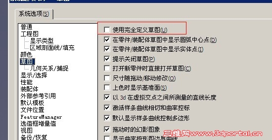

第一项不要打钩

多谢chif0360  指教,明白了......

請給2個圓加上相等約束和半徑。。。
