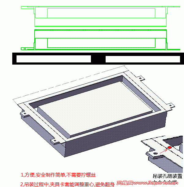

类似的模具分上下二块。吊装过程中由于不平衡经常发生碰撞损伤甚至造成事故危险。
+ B) F# C) a% F) K6 ~1 e3 U) y各位熟悉机械的朋友帮忙弄个简单的东西作吊装之用。半片重量大约50-200公斤

1  吊装平衡关键在于吊耳的焊接位置,将四吊耳焊于尽量远离重心的位置。
8 I: L6 E- H' F( c7 `2  二接合件安装定位锥销,定位后就不至互相碰撞。
) e5 q/ ?: U6 I3  吊装时用一般吊具钩住吊耳就不分翻转或碰撞。

你这四周4孔按说吊装的时候,足够保持稳定了;你所说的不平衡 是起吊的时候 绳子的松紧不一样 所以掉的时候不平吧?  这个起吊的时候调下绳子就可以呀;再就是你行车运行的时候速度慢点 或者找人扶一下都行呀

其实我就是想不用螺丝啊...用螺丝不还要拧上去吗....8 j5 D6 ], D5 j$ G$ I
现在的人很偷懒,有一点点突出他们都敢用粗大的吊带吊,估计就勾住了一点点...2 Q0 A2 i- c6 m
太危险了,砸下来模具就坏了,模具坏还小事,修就是了..或者万一他们被砸死了,那还得了...
( M$ y% w( q+ m. @0 N2 \$ L% n* D, f4 ?) L: O9 u
所以就想找个相对安全的多,又不用拧螺丝的东西,给用上...: N  t& F% a( q+ Q2 c& E% X
至于说吸盘就不现实了..哪有这玩意...
发表于 2011-9-30 10:35:01 | 显示全部楼层 来自: 中国山东青岛
磁力吸盘很多 吊装用的 1吨2吨都能吸; 关键是我觉得你那工人也太懒了吧 这么懒 不管用什么都一样不安全 根本就是人的问题了 ,你用吸盘 要是半途停电 掉下来不一样砸死人 工人没有安全操作意识 用什么都一样
发表于 2011-9-30 21:44:13 | 显示全部楼层 来自: 中国辽宁沈阳
买个机械式的磁吊吧,1吨的足够用了。(用起来很方便,也不怕停电,价钱也不高)
