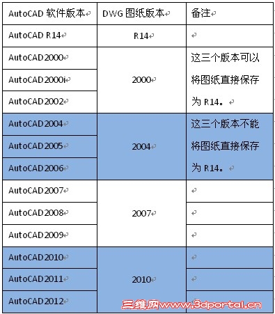

小知识:在AutoCAD环镜中,我们会碰到不同版本的软件,如AutoCAD 2000,2002,2004,2005等,还会碰到不同的DWG图纸版本,如DWG2000图形,DWG2004图形,DWG2007图形,DWG2010图形。这中间存在一个什么样的关系呢?我们可以通过下表来描述。1 l! j1 s) l8 s8 \/ T
1.jpg 1 `2 N6 Q; t9 ]
如上所述,从AutoCAD2000开始,每三个软件版本,共享一个DWG图纸版本。
低版本软件打不开高版本软件所生成的DWG文件,这个说法正确,但不是很严谨。我们可以用ACAD2007去打开ACAD2009的图纸,为什么呢?因为在文件保存格式(DWG图纸版本)上,并没有发生变化。

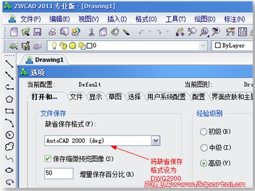

因此,在上手中望CAD2011之前,我们需要了解,我们的同事,合作伙伴,最常用的DWG格式是哪种?然后在中望CAD2011中,作如下图所示的设置,以保证图纸的相互兼容。
2.jpg . R2 A# ~' R9 h, Q' d
备注:中望CAD2011的默认保存格式为DWG2010,如果我们不在这里进行这个设置,那么用中望CAD2011编辑过的图纸,用AutoCAD2009及以下的软件,都无法打开,因为AutoCAD2009只能打开DWG2007及以下版本的图纸。
