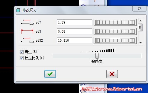

[求助] 为什么修改草绘尺寸截面就乱套了
发表于 2011-9-21 14:38:50 | 显示全部楼层 |阅读模式 来自: 中国广东汕头
草绘完一个截面7 G- T0 V; \4 F7 f; j: c0 T: p
接下来就是修改尺寸  \7 V$ p8 T5 B. _
我看林清安先生的视频
7 H( t0 Y5 v, b) G$ }9 d5 v截面非常听话
( K* g( X5 ~) R8 j0 m6 C% A安安静静的
5 N- F7 k+ K& s& m8 J- E9 e一点都不会乱动
( J& ]' b& K' j; ]+ S而我一修改尺寸% d! J" @6 U7 ]7 G- v: r% c, _
截面完全乱套了
- ]* E7 P/ l+ A% u; b面目全非——
7 e( \! l3 t8 o+ ~* \4 d5 ?' Q, \" e+ N% o- p  T+ d
大家有没有这方面的经验5 u! d* e2 ~8 ], Y+ G3 F5 }
介绍一下

所有输入都要符合参数化要求,你不能输入不可能存在的数值。修改时去掉及时更新选项。最后更新。

更改尺寸前,全选所以草图尺寸,再选编辑尺寸的图标,在出现对话框的左下角点选锁定比例,再修改尺寸,重生,就没有你说的问题。

你设置config以下选项为NO 就不会在每次修改尺寸后重生而到处跑了。! w  F9 F4 R% k8 Z  j1 T
sketcher_refit_after_dim_modify    no

把框选、再生那个勾去掉

如果自己对修改后的效果没把握的话,可以选择绘图栏的编辑尺寸命令,而不是直接双击尺寸来修改,先把再生选项去掉,这样改好后,再点回再生就OK了。" @; ~! U8 x& f% Q; o

楼上的几个朋友说的都对阿,你看林清安一个习惯动作了吗?他也会语音说http://www.3dportal.cn/discuz/attachments/month_1109/1109211959613b593a532502ed.jpg
0 R- M# I# y* @# U2 U$ P( |! P
/ t0 ~7 m" k- o+ h0 n. F, u$ t9 e+ U0 d" m( H8 j8 }( x9 Y& [
假设你草图上大部分尺寸当前都是20,30等之类的,形状你画的也很对,但你想把这些尺寸改为1000或者更大,当你忽然改变一个尺寸为1000后,其他尺寸还没改,而你又选中了”再生“(如上图里的)那形状不乱套才怪呢。。。7 h9 K" @+ e" o% f
2 b% D  f; x7 N' l& M! `
”再生 “的意思是,你改变一个尺寸后,界面里的尺寸立刻就改变。但其他没改变的尺寸还是保持原来的大小。
/ }( W7 Y# w7 A  G. F) e( U% x" R: V% Q" K+ V9 s8 C
所以 林清安在教学的时候,你可以听到他总是说:“选中这些尺寸,再生移除掉。”。那意思是不让草图立即再生,而是等所有尺寸都改变后才一起变大或者变小哦。2 \2 q8 }% }6 T( L4 v" M
$ |4 Y) z8 ^* P
所以你想解决的话,不让乱套,就是两个方法:
9 g% j( ]; Z# s7 |$ m/ J& g( R7 Y7 _, |6 C: D7 C8 W" y# F
1、 和林清安一样,先画出大概样子,然后,选中全部尺寸,移除掉再生选项,再改尺寸。! i; z% l1 n; n: o" G) [
2、另外一个方式,楼上也说了,就是可以选择再生,但要把锁定比例也选中,这样你改一个尺寸的时候,其他的也同比例缩放了,就不乱了,但你改了一个尺寸后,还是要拿掉锁定比例,否则你啥时候也得不到自己想要的尺寸哦,呵呵
